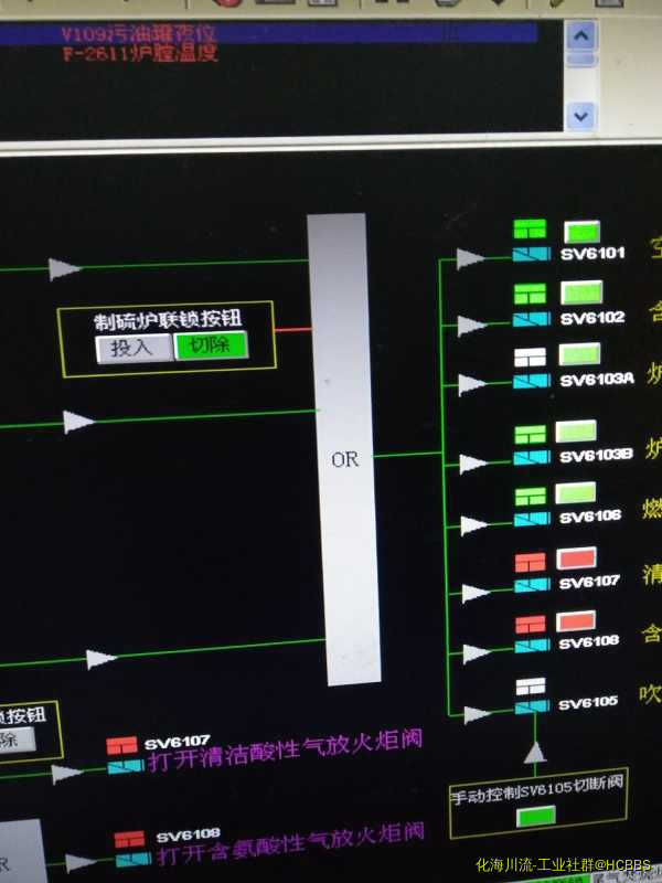

点击单个联锁按钮,比如点击SV6101,SV6101现在是绿色开启状态,点击后是不是变成红色关闭状态了?请大家说说,谢谢。加分

你这只是个联锁简图。还是要看设计院给的联锁逻辑图或者组态里面的逻辑图。
关不关阀,要看你现在是否处在联锁触发状态,如果没触发,你旁路了对后面也没有影响。如果触发了,可能就跟你说的一样。
当然这都是猜测,还是要看你具体组态逻辑图。

或门,输入1动作。4个输入,只要有1个1,就会联锁动作。图中的联锁按钮实际就是个人工手动联锁开关,投入就是人工启动联锁动作,切除就是手动联锁关。点击“切除”按钮后,或门输出不变。点击“投入”按钮后,或门输出为1。变什么色要看组态。

点击前面得切除按钮,整个联锁回路断开,不参与,工艺参数有无达到联锁值,对后面得切断阀动作无影响;切断阀附近得按钮是不是复位按钮?也有可能是将阀门切除联锁(便于检修阀门)。看你这个图,感觉是“1”信号触发联锁,不符合相关安全要求哈。现在都要求“0”信号触发联锁。

联锁切除后肯定不起作用了,如果起作用,那还切除干什么呢。切除还起作用,仪表和阀门如何检修呢?

联锁切除后肯定不起作用了,如果有用只能说你组态做错了

联锁切除就像是你的管道截死切到附线了。

切除,相当于旁路了。所以不起作用了
