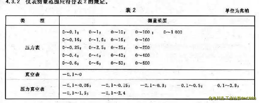

弱弱地问一下,有没有0-3MPa的压力表?

没有吧?
压力表好像都是1.0、1.6、2.5、4.0的吧?
发表于 2017-11-27 14:39:53
就像楼上说的一样,常用的规格没有中没有0~3Mpa的。
发表于 2017-11-27 15:08:04

2#说的是精度等级,楼主应该是问量程范围(即标度范围)吧?这个是可以有的,具体找个压力表制造厂问问,虽然JBT5528里给的标度范围没有0~3这个值。但是有相近的数值。一般标准只给出最低的要求的,没有那么详细,找个厂家咨询一下就可以了。

不必非得0~3MPa吧,选个相近的、高一档的像0~4MPa就行。

推荐0-4MPa,普通表非要做0-3可以找压力表厂家咨询

正常工作压力在压力表量程的~50%就可以用,精度等级看设备具体控制要求
