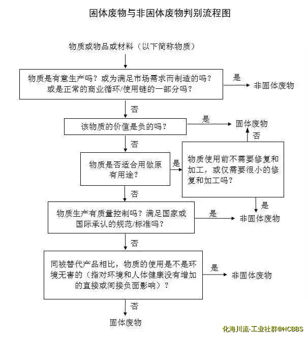

其次,可根据《固体废物鉴别导则》(试行)所列固体废物范围、废物的作业方式、废物必须进行综合利用或贮存和处置的原因,以及物质的特点和影响评估因素做综合判断(见下图)。
《固体废物鉴别导则》还对危险废物鉴别提出了法律救济:对物质、物品或材料是否属于固体废物或非固体废物的判别结果存在争议的,由国家环境保护行政主管部门会同相关部门组织召开专家会议进行鉴别和裁定。在进口环节,进口者对海关将其所进口的货物纳入固体废物管理范围不服的,依照《固废法》第二十六条的规定,可以依法申请行政复议,也可以向人民法院提起行政诉讼。
