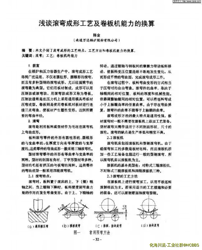

  关于卷板机能力问题,特别没有概念,所以在此请教下经验丰富的海友们,我查了下机械手册,有关卷板机能力大都是最大板幅、最大板厚等等,
在《浅谈滚弯成形工艺及卷板机能力的换算》论文中给出了换算的计算方法。我看了下,还是不易理解。
   简单问一句,卷板机能力能否给出对应直径下的板厚?
   例如,DN1000能卷多厚的板子,DN2000能卷多厚的板子?
  之前设计过两台设备,DN1000——54mm厚,DN1300——84mm厚。然后有个厂家反馈说卷不了。
  我就特别想知道,是卷板机能力问题,还是就是这个直径对应的板厚实现不了?
  那么,我们在设计的时候,是否应该考虑卷板机能力问题?
  路过的海友们,反正也是路过了,顺便说下你家卷板机能力,或者对应直径能卷(冷卷、热卷)的板厚吧!

还是顺便把这篇文章传上来,方便需要的朋友用。
浅谈滚弯成形工艺及卷板机能力的换算.pdf ( 下载次数: 3,容量1.93 MB,)
