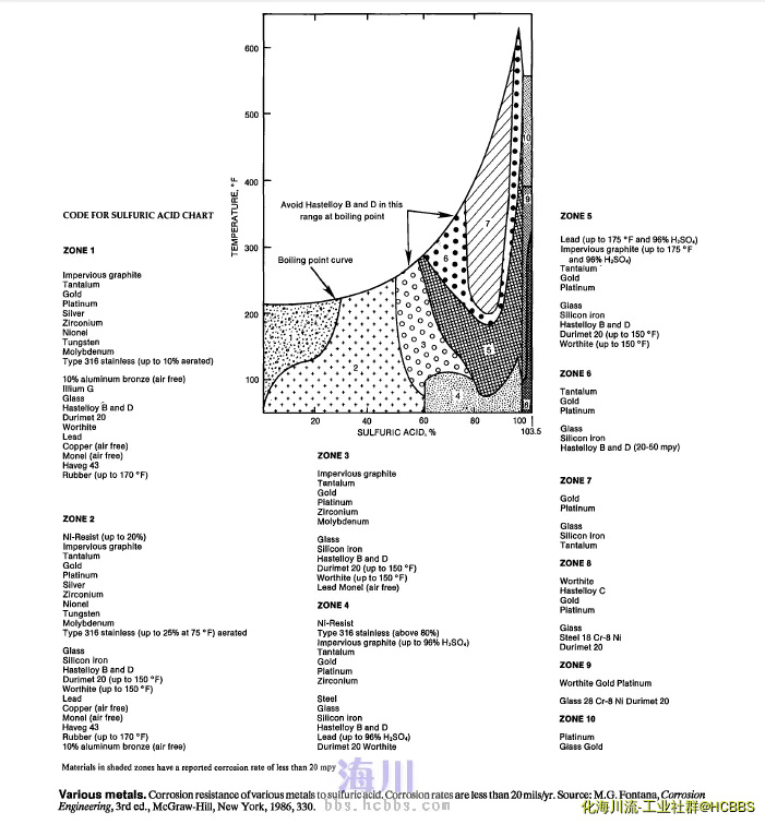

求助不锈钢在硫酸介质中的适用范围

什么不锈钢?牌号。
多少浓度的硫酸?浓度。
用在多少温度上?温度。
不然这个话题确实太多了

有没有这么一个标准之类的

可以查腐蚀数据手册啊

有个硫酸的选材图,也是以前海川上DOWN的,楼主做个参考吧。
PS:不锈钢有很多种,不同压力,不同温度,甚至不同流速下对不锈钢的腐蚀都有差异,所以不考虑这些因素来谈腐蚀速率都是耍流氓~
