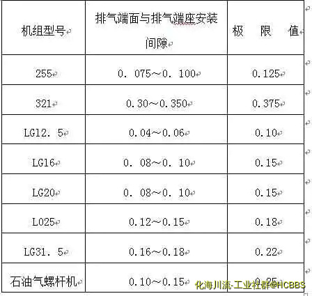

3、检修质量标准
  (1) 机组联轴器对中找正值要求:径向圆跳动和端面圆跳动值均不大于0.05mm。
  (2)转子排气端面与排气端座间隙值(见表1)。
(3)主轴承外径与机体轴承孔间隙值(见表2)
(4)阴阳转子啮合线处间隙值(见表3)。
(5)主轴径与主轴孔间隙值(见表4)。
