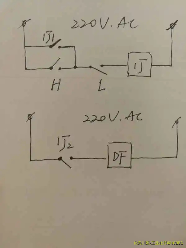

220V电磁阀,中间继电器,PH碱性检测仪表--高低限报警常开触点各一组,电源220现在要求碱性值上限停止电磁阀,低限自动开阀~!
请高手给画个电路接法图~!

原理图见图片:
其中:1J是中间继电器线圈,H接点是高报警接点(常开点),L接点是低报警接点(常闭点),DF是电磁阀线圈,1J1和1J2是中间继电器上的接点,1J1是常开点,1J2是常闭点 IMG_20171121_155511.webp
动作过程:
1、送电:1J不得电,1J2闭合,DF得电,电磁阀开。
2、H高报警:H接点闭合,1J得电,1J1闭合,1J2断开,DF失电,电磁阀关。
3、L低报警:L接点断开,1J失电,1J1打开,1J2闭合,DF得电,电磁阀开。
由于不清楚电磁阀、继电器、检测报警的具体情况,就先给一个原理图吧,其他你自己搞就行了。

图示里H/L对调一下,并且H高报用常闭触点,对不对。  详情 回复 发表于 2017-11-25 15:02
