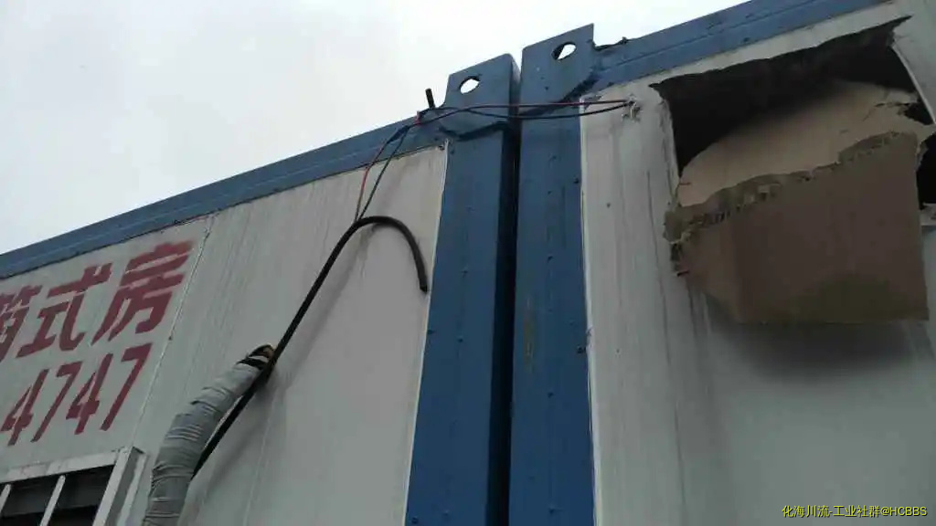

[求助] 帮忙看看这是违反什么条文
1K |8
如图:公司临时用铁皮柜做了个化学品存放处,电线裸露在外,接头处也是。图片拍摄也是下雨天。情况和领导说了,但是说要正式点找法规什么出整改。看了“电气安全操作规程建筑设计防火规范”没找出相关的条文。不知道那么大神能指点下,谢谢!

什么化学品? 易燃、腐蚀、毒害性储存条件有规范。对照规范看储存条件是否合格。参考。

电线裸露在外面,接头处是用胶带的,这样很不安全,这是常识。何必纠结于一点呢?危化品的储存更严格。

是易燃易爆化学品吗?肯定不符合规范。

i不是很清楚你们物料是否是危险化学品,
如果是应不符合《危险化学品安全管理条例(国务院第344号令)
第十六条生产、储存、使用危险化学品的,应当根据危险化学品的种类、特性,在车间、库房等作业场所设置相应的监测、通风、防晒、调温、防火、灭火、防爆、泄压、防毒、消毒、中和、防潮、防雷、防静电、防腐、防渗漏、防护围堤或者隔离操作等安全设施、设备,并按照国家标准和国家有关规定进行维护、保养,保证符合安全运行要求。
第二十二条危险化学品必须储存在专用仓库、专用场地或者专用储存室(以下统称专用仓库)内,储存方式、方法与储存数量必须符合国家标准,并由专人管理。
危险化学品出入库,必须进行核查登记。库存危险化学品应当定期检查。
第二十三条危险化学品专用仓库,应当符合国家标准对安全、消防的要求,设置明显标志。危险化学品专用仓库的储存设备和安全设施应当定期检测。
仓库防火安全管理规则(公安部6号 令)
第四十条  库房内敷设的配电线路,需穿金属管或用非燃硬塑料管保护。

违反《电气安全工作规程》第八十二条 暂设电源线路,应采用绝缘良好,完整无损的橡皮线,室内沿墙敷设,其高度不得低于2.5米,室外跨过道路时,不得低于4.5米, 不允许借用暖气,水管及其它气体管道架设导线,沿地面敷设时,必须加可靠的保护装置和明显标志。

化学品存放处电线必须穿管铺设的。

如果化学品是可燃易燃液体,那么可以看看爆炸危险环境电力装饰设计规范及电力电缆设计规范,在爆炸危险环境不允许有中间接头的,另外电缆的明敷也有安装要求

安全标准化的现场要求就行   其实以常识判断最好
