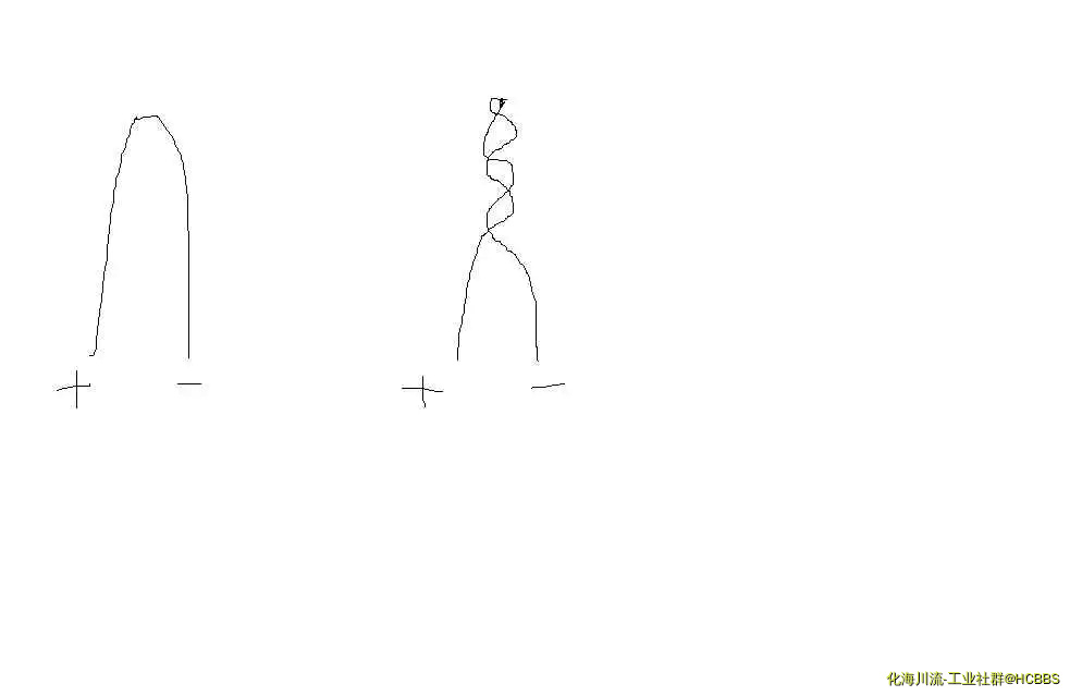

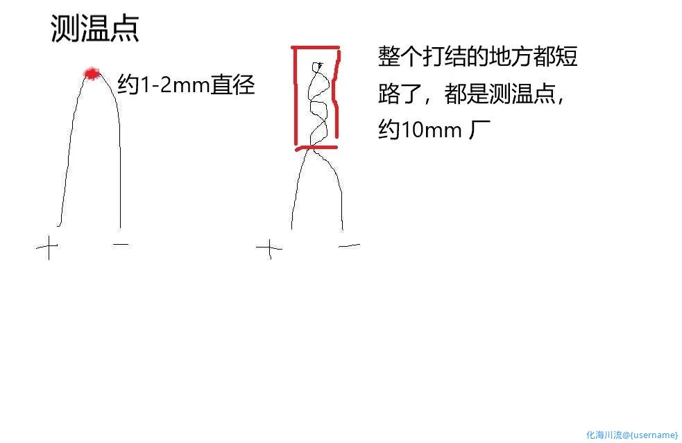

用通俗的话说,根据基本定律,热电偶的焊点位置才是有效的测温点,假定一切条件都很理想,如图所示的两种热电偶,测温会有什么区别?

沙发先自己抢了,我先随口说说。
左面的热电偶是最常规的样子,右面的是拧成麻花状的。
假定1:麻花状区域不短接,则测温是不是跟左图一致;
假定2:麻花状区域如果碰上了,测温点按理说往下面移动了;
假定3:麻花状区域如果不短接,但是升温到一定程度后由于热胀后短接了部分,测温点也往下移了?
后面是不是可以假定好玩的一些事情,比如温场在上面部分高,麻花状区域低,是不是温度一会儿上一会儿下的?

可能我没描述清楚,不是导线短接了,而是图中全部是热电偶丝,比如全部为K型或者S型。  详情 回复 发表于 2017-11-28 07:50

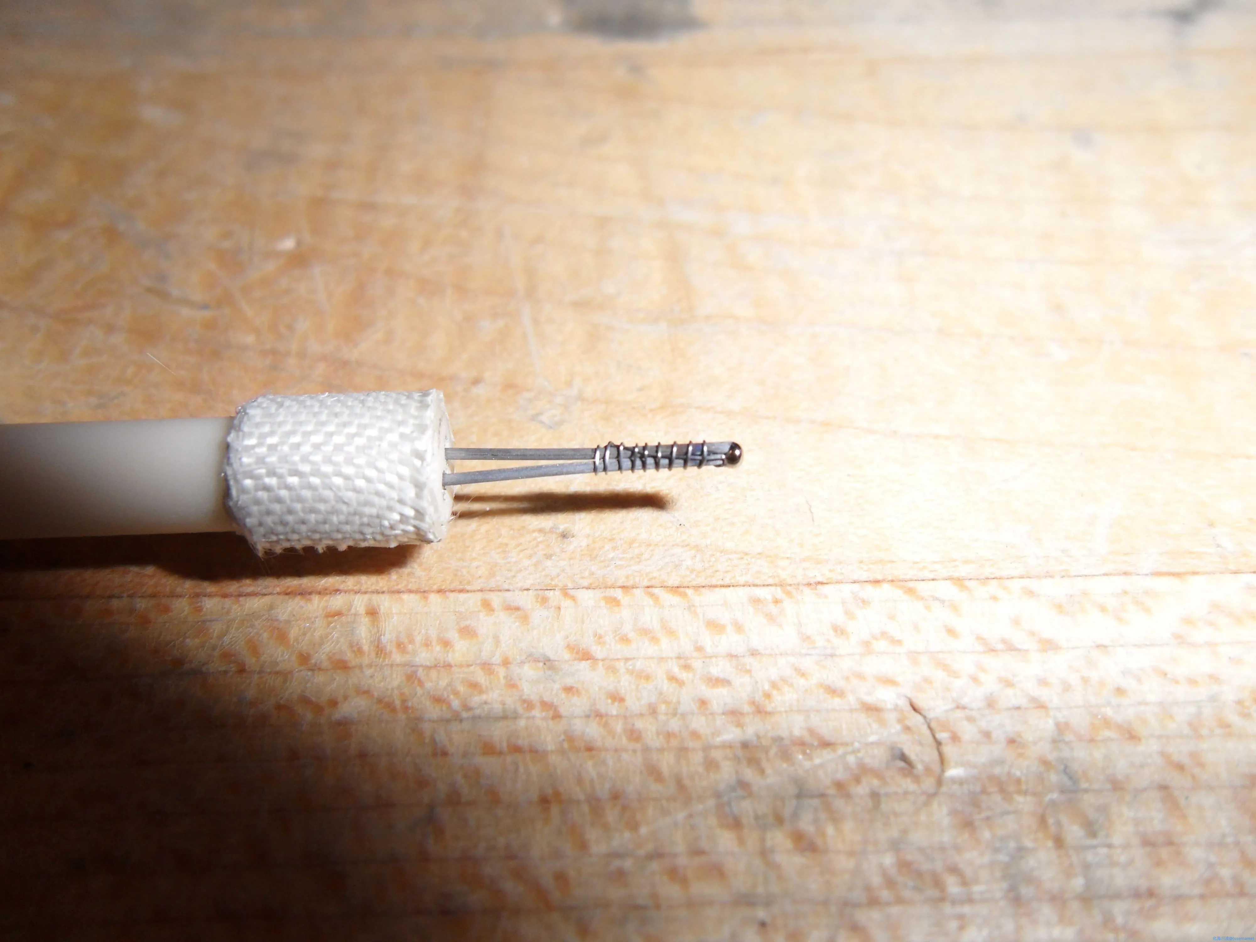

通常贵金属热电偶偶丝是用楼主说的这两种制作结点(hot junction)的方法
R/S/B 型 铂铑热电偶 通常用第一种焊接办法,大概是因为铂铑丝比较柔软,小球结点也能保持长时间不损损坏;
测量更高温度的钨铼热电偶丝,比较刚硬,只焊接一个小球结点,有可能会在超高温(1700°C) 崩开, 导致无法形成回路,
所以需要用钨铼丝在热电偶结点附近再缠绕绑好,以起到加长寿命的作用。

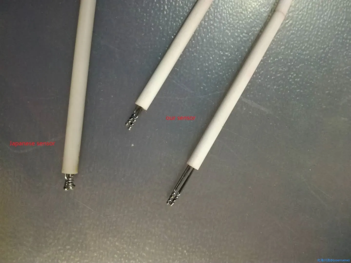

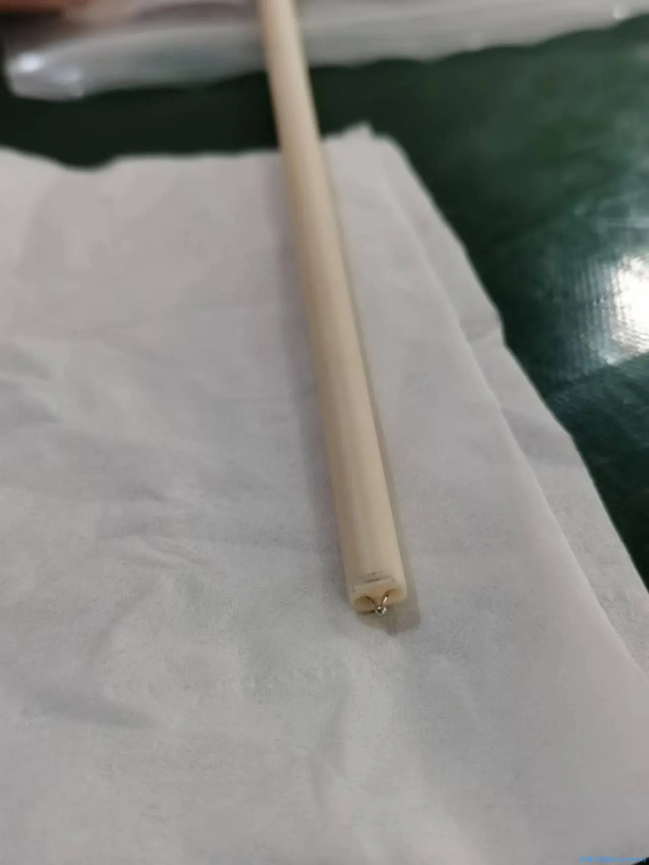

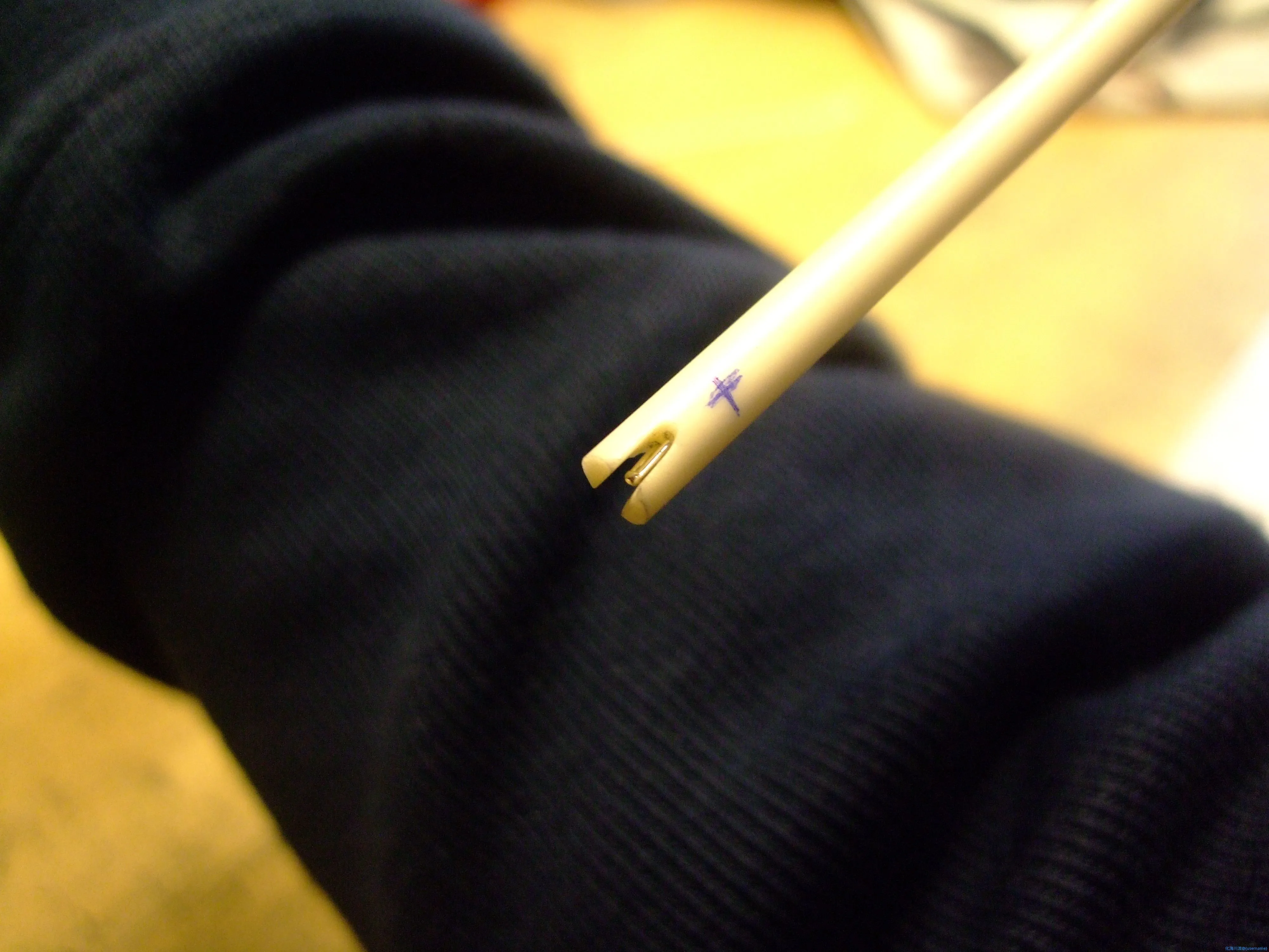

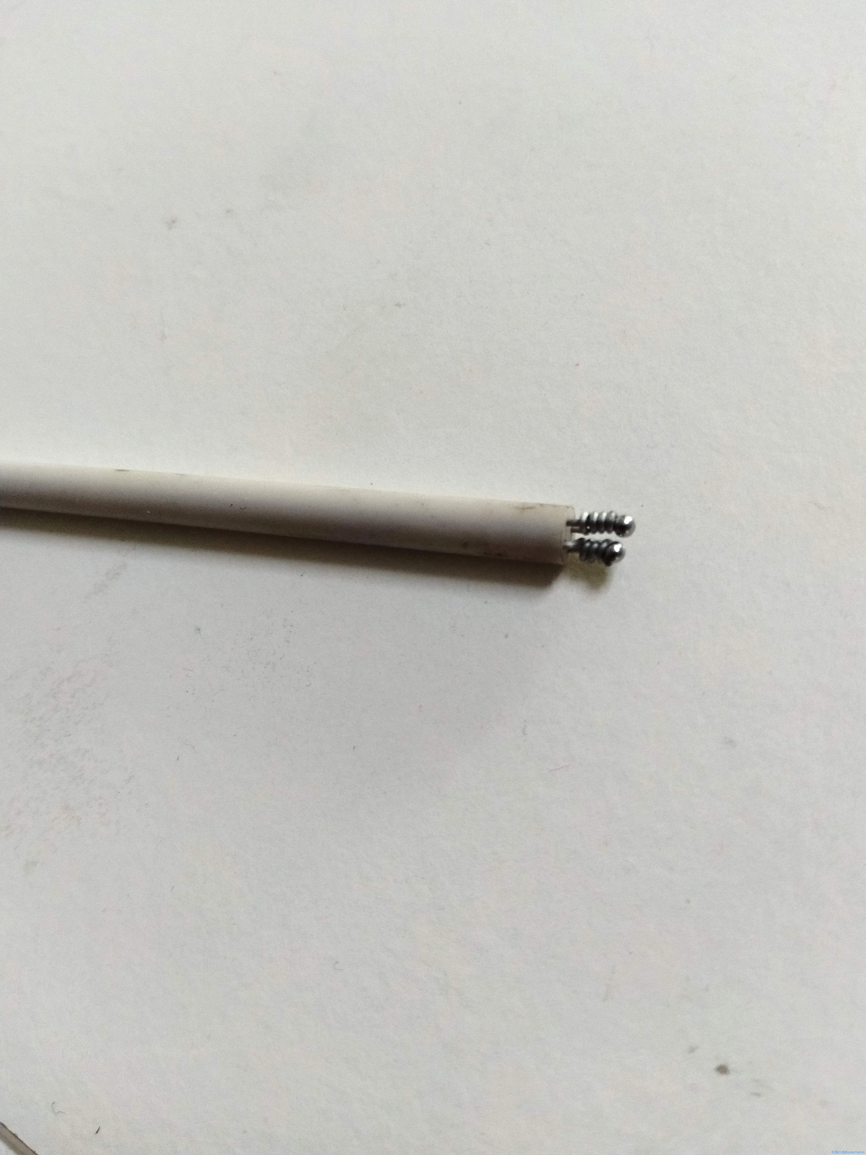

附几张大家平时看不到的照片:
发表于 2022-4-15 18:51:46
苏州赛新 铂铑热电偶1
苏州赛新 铂铑热电偶1
苏州赛新 铂铑热电偶2
苏州赛新 铂铑热电偶2
苏州赛新 钨铼热电偶1
苏州赛新 钨铼热电偶1
苏州赛新 钨铼热电偶2
苏州赛新 钨铼热电偶2
苏州赛新 钨铼热电偶3
苏州赛新 钨铼热电偶3

赛新VIP会员 VIP会员 | 显示全部楼层       最后访问IP上海市
R/S/B 型 铂铑热电偶 通常用第一种 ...
关于测温位置,见下图

偶尔时候电偶断了,手头有没有备用电偶,直接把偶丝头拧成麻花状,测温一点不受影响。
发表于 2022-4-16 20:53:38
初心_E8JnKVIP会员 VIP会员 | 显示全部楼层       最后访问IP山东省
热偶产生温度俩条件:温度梯度、两种不同材质的金属,跟其他的没关系,打一百个结温度都一样的。
