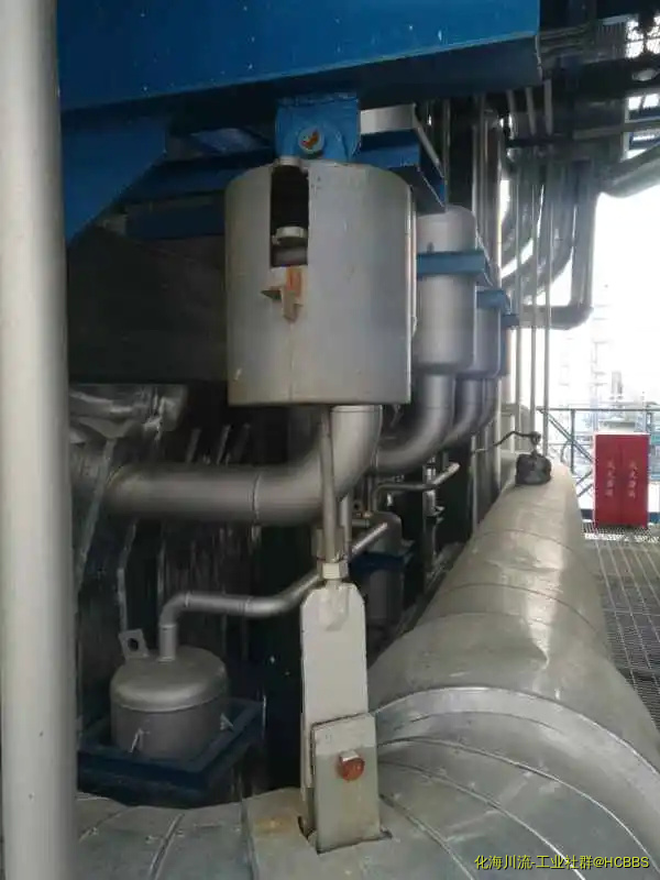

弱弱地问一下,弹簧吊架及弹簧恒力吊架的弹簧要是倾斜(弹簧的轴线和吊杆不在一条轴线上),符合标准吗?

最好想办法使弹簧的轴线和吊杆在一条轴线上,

恒力弹簧吊架的弹簧不一定与吊杆在同一轴线上

不符合标准

应尽量矫正,使弹簧的轴线和吊杆在一条轴线上。

可变弹簧吊架
恒力弹簧吊架

第一张的轴线就不在一条直线上

因为管道要膨胀,吊点处有水平位移,倾斜是难免的,只要在一定范围内就是可以接受的,可以咨询弹簧吊架生产厂家,记不太清,一般3°吧。如果实在倾斜太大,可以将弹簧放的高一点,或者知道水平位移值的话提前给弹簧做一个预偏量,这样都可以使倾斜角度小一些
