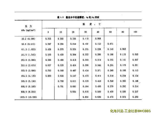

看资料说氨气在水里溶解度是35%(在20度的工况),也就是说氨气在水里的浓度最大是35%,不知道理解的对不对?请大家说说,加分

这里要考虑体积浓度与质量浓度问题。

氨气极易溶于水,溶解度为1:700,氨气在标准状况下的密度为0.7081g/L,100g水的密度是100mL,就是0.1L,可以溶解70L的氨气,70L的氨气重量为0.7081×70=49.567g,所以氨气在水中的溶解度是49.567g/100g水

这个数据是在常压下的,加压下要99.9%的氨水(通常叫液氨)也是有的

10dfa9ec8a1363278c82cae3918fa0ec09fac7f7.jpg 氨极易溶于水,在25℃,101kPa时氨气和水700:1(体积比)溶解,且溶解度随温度的升高而降低;具体数值参考下表
