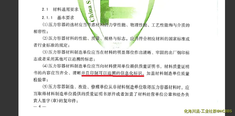

各位压力容器制造同行,你们单位的原材料材质单都有二维码吗?换热管的呢?为什么我单位供应部门非说没有呢

现在是强制要求了吧,我们公司都要求材料供应商提供的质保书必须有二维码。

你可以和你们的供应部门提要求,必要时把锅检所抬出来(我们公司之前就是锅检所提出必须要有的),二维码不是什么很难实现的技术,换热管厂、锻件厂很容易做到的。

谢谢楼上各位解答,驻厂员说都要求一年多,因此,材质单上都应有二维码,便于材料追溯。

appletntVIP会员 VIP会员 | 显示全部楼层       最后访问IP上海市
1990的胖子 发表于 2017-11-15 08:06
要求有二维码,这个好像是必须的。具体要求忘了。但肯定要二维码
这个在TSG 21-2016 中第4页 材料 2.1.1第(4)条中明确规定了,不一定是二维码,条形码也是可以的,只要是可追溯的信息化标识都可以。大固规已经实施1年多了,我们公司的驻厂监检要求2016年10月1日以后购买的原材料必须按照此条规定执行。但是也有例外,比如从经销商手中购买的钢厂的库存的钢板生产日期在此之前的,这个要找二维码是困难了。
发表于 2017-11-15 08:50:03
发表于 2017-11-16 11:36:38
