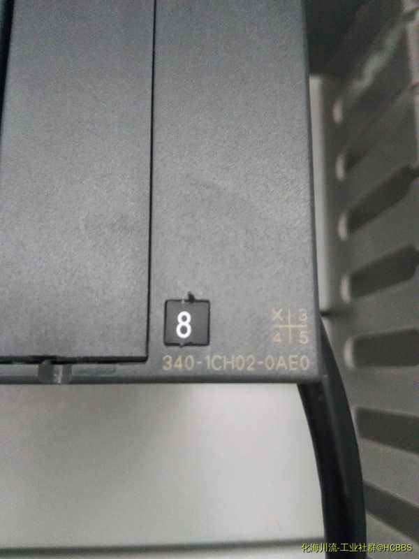

关于RS485通讯 屏蔽双绞线如何上PLC端子?为何连接好后,现在信号传输失败?双绞线屏蔽层是否需要接地,且介绍一下接地方式。

wufeng3g楼主 化海川流M | 显示全部楼层       最后访问IP广西壮族自治区
ゞ①點ゞ 发表于 2017-11-12 14:29
你给的信息太少,具体描述一下你的设备,设备组态,通讯软件设置等信息,看下大家能不能帮到你
依次是现场表  机柜端子 PLC卡件
刚测了 A B线有4伏特 电压。
