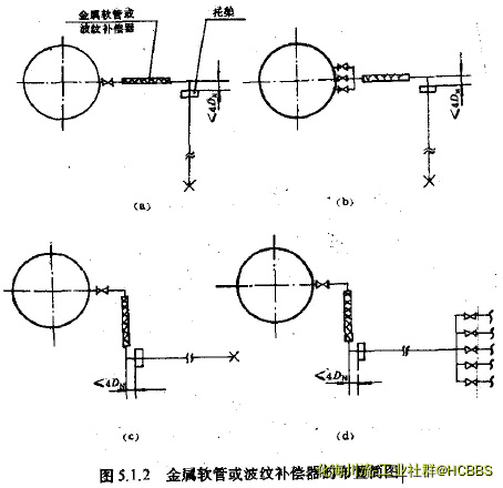

SYT 4073-94    储罐抗震用金属软管和波纹补偿器选用标准
5.1.2 金属软管或波纹补偿器的布置简图
这个图的意思管架不能离软管太远,但为什么管架都是设置在与软管呈垂直的管道上呢?
