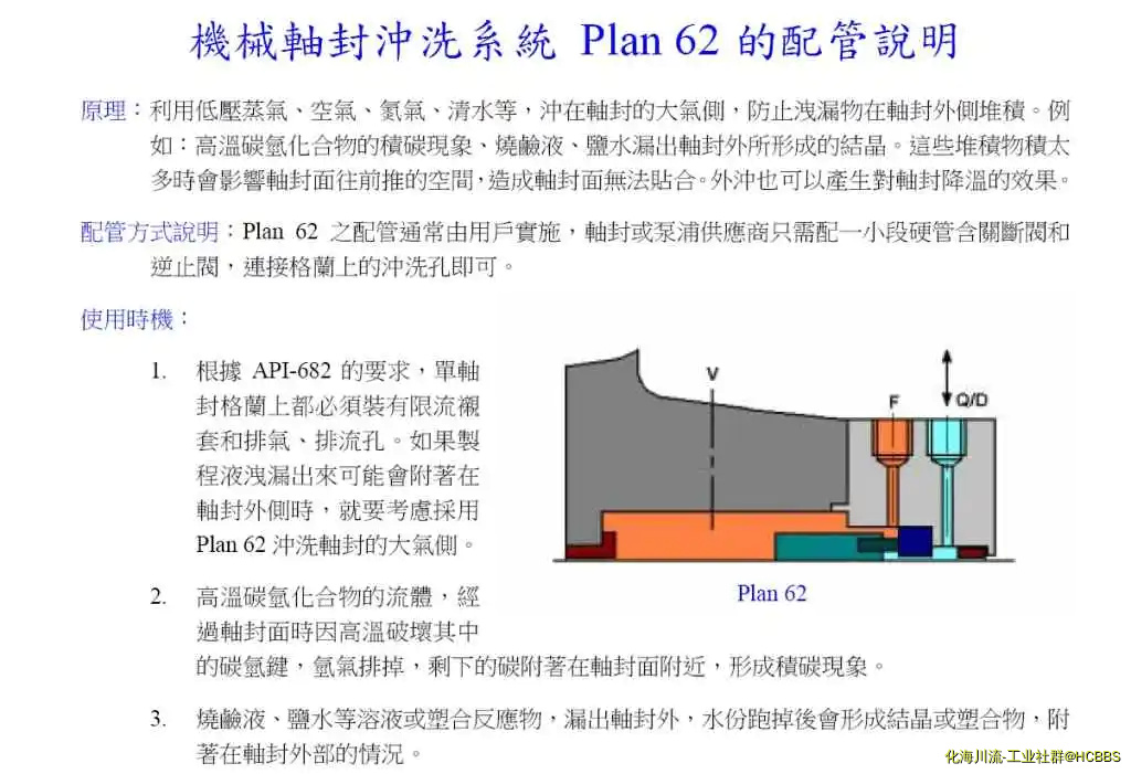

great.wangVIP会员 VIP会员 | 显示全部楼层 |阅读模式       最后访问IP巴基斯坦
泵冲洗方案61
请问:
结构图,
PID图
适用范围
功能

龙港泵业王传胜VIP会员 VIP会员 | 显示全部楼层       最后访问IP山东省
这是啥冲洗方案没听过啊,是62吧
发表于 2017-11-9 17:12:16
61方案和62方案是一样的都是急冷和排液。只是61现场可以接或者可以不接,62是必须接
发表于 2017-11-9 17:36:03
参与人数 2财富 +8 收起 理由
great.wang + 3 同意你的观点
wawaxinxintaozi + 5 积极参与
Jackey1007VIP会员 VIP会员 | 显示全部楼层       最后访问IP辽宁省
PLAN61仅配螺纹接头,需要的时候接管,就时PLAN62的冲洗了
发表于 2017-11-10 08:11:26
发表于 2017-11-10 08:14:42
442159460 + 5 积极参与
tt1349VIP会员 VIP会员 | 显示全部楼层       最后访问IP江苏省
楼主,我这只有62的资料,没有61,希望能帮到你。
发表于 2017-11-10 08:36:26
