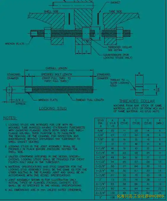

防松支耳,只要别跟别的螺栓碰了,结构尺寸应该不难定啊,就是加持一下垫片用,又不受力。。。
看了下你得附图,那个结构准确的说是 color bolt hole,另外,图中得螺柱方向错了
发表于 2017-12-4 18:31:21
图中得螺柱方向错了?  详情 回复 发表于 2018-1-8 10:10

格格不入_RTIPVIP会员 VIP会员 | 显示全部楼层       最后访问IP天津市
豆工,附图中 螺柱的方向是错的,反了。带平面的螺柱端应位于管程侧。
发表于 2018-1-8 09:27:42
SDHZZXM 发表于 2017-11-8 13:44
防松支耳是单独焊接上去的,请看GB/T 151-2014中6.17.3:
放松支耳不一定非得是焊上去的。letitbe说的那种情况是国外工程中常用的,叫full diameter tubesheet,确实可是管板锻件多外伸几十mm,但是防松螺柱一般能取到25%~50%的法兰螺栓孔数量,目的是取消水压工装,所以理论上是节省成本的。
图中得螺柱方向错了?
发表于 2018-1-8 10:10:12
SDHZZXM 发表于 2018-1-8 10:10
图中得螺柱方向错了?

SDHZZXM 发表于 2017-11-8 11:14
看了一下,不知楼主哪来的截图。
没有防松支耳结构,另外H怎么小于双头螺栓直径
楼主估计也没看,从哪找来个图片就上传了
