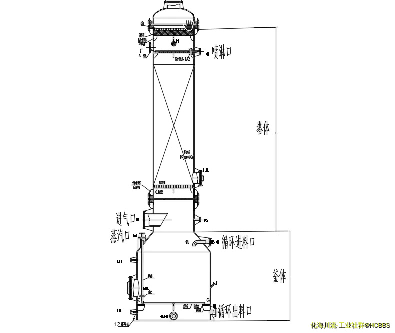

请问吹脱塔的循环目的是什么,循环的管口应该开在什么地方?我看到有的图纸循环开口在塔釜上,而不是塔体上,不知道有没毛病。
新手~不胜感激!

目的是提高塔顶轻组分的含量,回流口应该是在塔体的中上部

气体循环还是液体循环,流程草图画出来

楼主说的是塔釜循环还是塔顶循环呢?从理论上来说,应该两者都要有。

我看到设备循环口是开在塔釜上,不理解

进气口是开在循环进料口的上面,不太理解

设备上只有塔釜循环,请问塔釜为什么要循环,一般应该是塔体循环吧?
