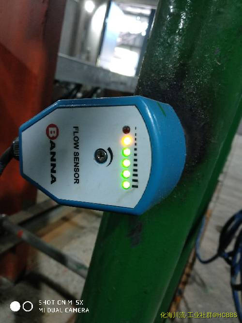

我厂新建工程有一批BANNA的流量开关,开关量输出型的,在使用中发现只要传感器探头一遇到水(没有流动的)就会瞬间黄灯绿灯全亮,请问这么敏感正常吗?那个电位器是不是只能调节黄灯输出的?

会不会选型错了,适用于测气体的?或者重新做一次零点与满量程标定?

85870楼主 VIP会员 VIP会员 | 显示全部楼层       最后访问IP辽宁省
我第一次接触流量开关,请问这个需要标定吗
还有就是说明书上有个初始化过程,但是我通电以后没有这个过程,不知道为什么

是那种热式流量开关,遇水亮起产生动作,很正常啊。一般是安装后根据现场流量调节电位器来设定哦。

这个看上去像热质式流量开关,装好后调流量到满意,然后调电位器到开关动作,灯好像是指示相对流量大小的哈
