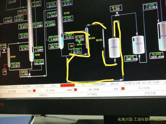

[求助] 为什么设计这样呢,明明可以一步到位

黄线部分

Edison-wu楼主 VIP会员 VIP会员 | 显示全部楼层       最后访问IP广东省
我想知道为什么要这样呢,刚入行5个月的萌新
zdl1966 发表于 2017-10-20 21:44
这样设计自然有道理的,设计人员也会想到的。
为什么需要这样的设计呢,本人萌新

终身会员  |  头衔:  【工程师】
这是个精馏塔么,他用了两个重沸器
奔跑郭继波45 发表于 2017-10-21 13:51
这是个精馏塔么,他用了两个重沸器
就是双重再沸吗,单一个不行吗

终身会员  |  头衔:  【工程师】
Edison-wu 发表于 2017-10-21 16:53
就是双重再沸吗,单一个不行吗
这样设计是充分利用热源

两级能源利用吧。

一个完整的虹吸过程
gllwxl 发表于 2017-10-24 18:51
一个完整的虹吸过程
虹吸是什么意思?

物料在再沸器中受热蒸发汽化,液位就会相应降低,但是底部与塔釜相连,受物料压力因素会压至再沸器使两边液位相当,然后继续受热蒸发,不断循环,不用靠循环泵外界能量就可以自身循环的过程。  详情 回复 发表于 2017-11-6 12:41
15071812570VIP会员 VIP会员 | 显示全部楼层       最后访问IP湖北省
Edison-wu 发表于 2017-10-25 20:25
虹吸是什么意思?
