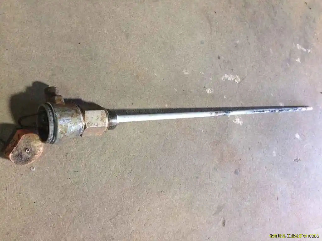

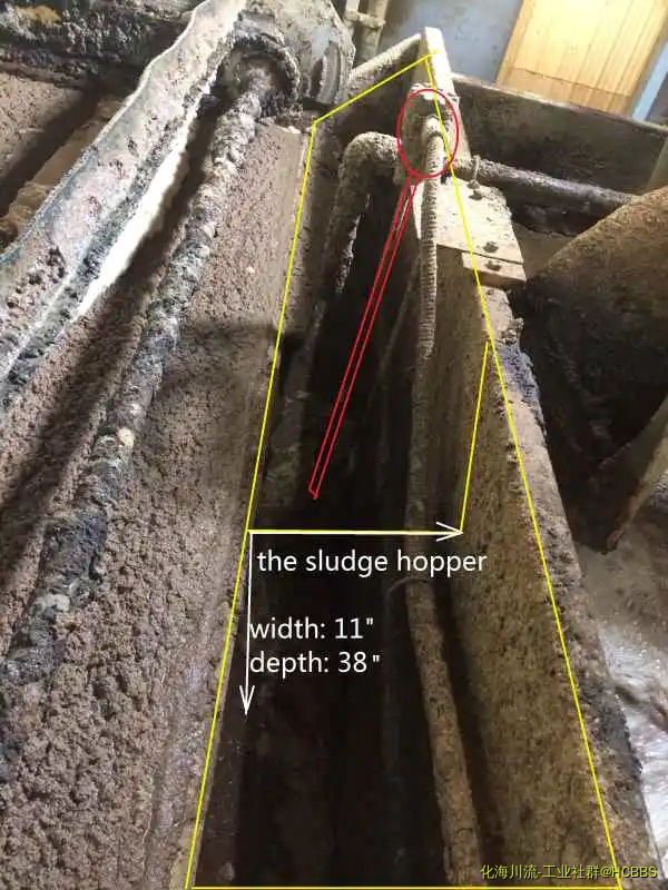

小弟所在公司的污水处理厂的污泥浆漏斗的液位测量用的是电容式E+H multicap dc 11和一体变送器EC61Z, 输出0-10vdc 到PLC.近期该仪表出现问题后,尝试订购同样的品牌和型号,但供应商说现在这种已经淘汰停产。
该污泥漏斗的深度为一米左右,请问大侠们,应该如何选表?
感谢在先。。。。
发表于 2017-10-19 20:59:50
旧的电容式
旧的电容式
泥浆漏斗槽和仪表位置
泥浆漏斗槽和仪表位置

才一米?上高频雷达吧。就是有点奢侈。泥状介质接触式物位计基本不好使。

测量含油污泥,射频导纳是不理想的,如果里面水的含量占大多数,还可以,否则它的介电常数不稳定,就不可以。其实解决它的办法就用雷达,是没问题的,选用细长形喇叭口雷达或将雷达抬高。

天然气石油钻井泥浆池,都是用压力传感器测液位和测密度,近些年呢,流行的是集气取压传感器膜片不接液法,这种方法,传感器膜片不会被泥浆污染 ,仪器的连续无故障运行时间,长得很,长得和党领导你,一样长呀 。。。这种方法,供货的最小液位量程,是5厘米。
看清是5厘米啊,不是5米 。。。5米量程就太简单喽,哥拿脚指头,干出来的都是超稳无零漂品。
如果你们的"污泥",不是具有流动性的泥浆,而是泥巴!,那么用压力传感器,照样能够可靠地测量它的液位 。。。测泥巴真不算个啥,测堆土堆料高度,测粮仓煤仓高度,压力传感器,一样能搞定 。。。修高速公路,修机场修码头的,搞浅层地质测量的人们,都知道用啥型式的压力传感器,测它们挖 。
有难题来找猪哥哥我。

可更换4-20mA信号的液位计,通道上并接500欧姆电阻
