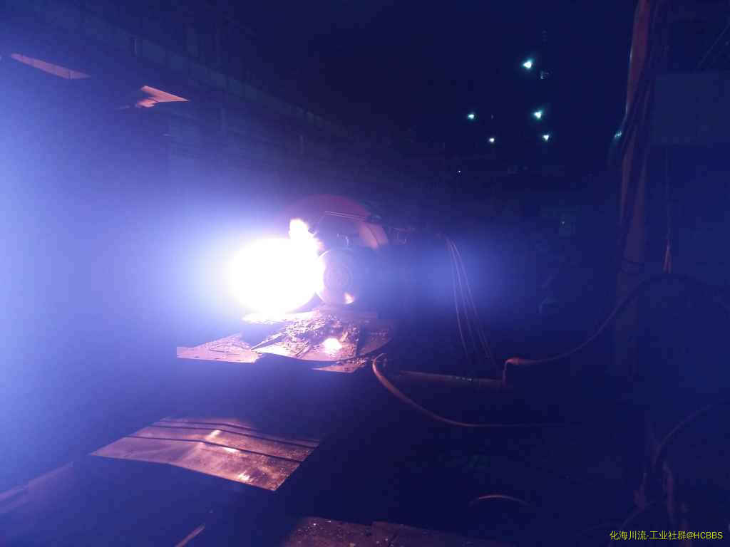

李振河VIP会员 VIP会员 | 显示全部楼层 |阅读模式       最后访问IP河北省
气瓶旋压。。。。
发表于 2017-10-18 09:32:26

woliaiboVIP会员 VIP会员 | 显示全部楼层       最后访问IP山东省
已绑手机   ★悬赏任务→ 发悬赏(0)  承接(0/1)

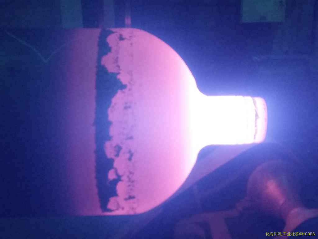

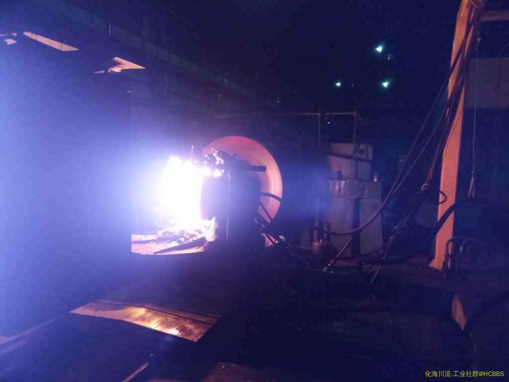

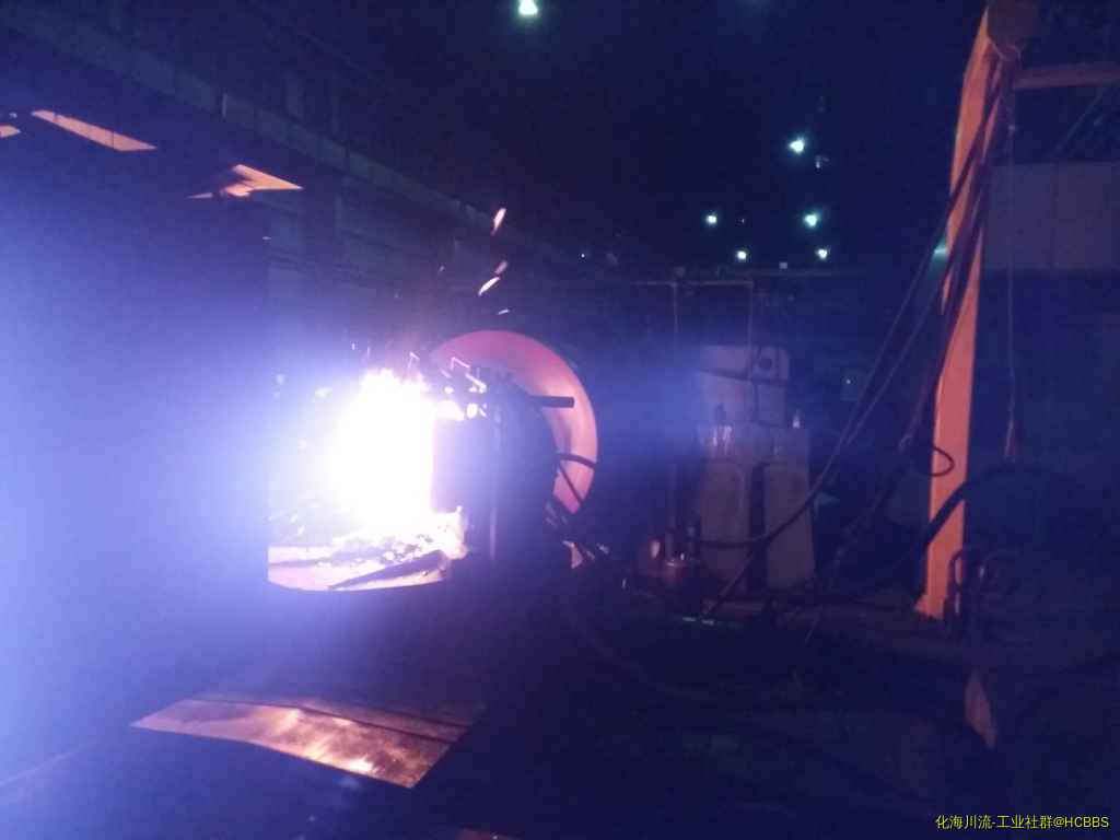

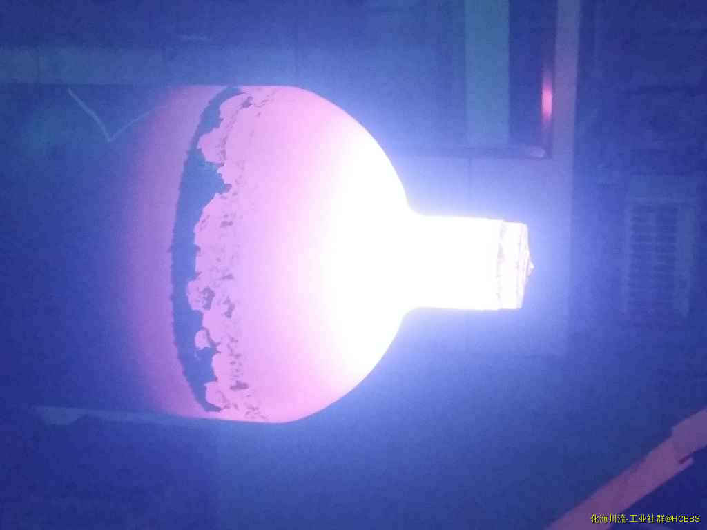

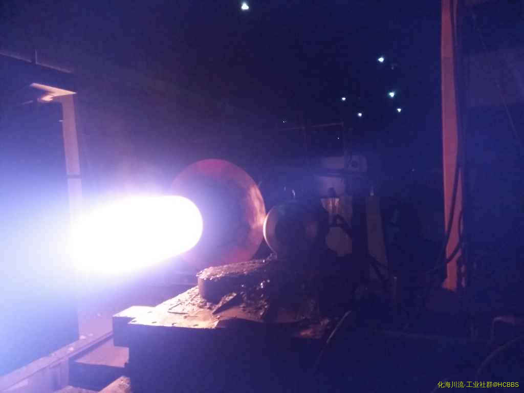

,无缝管下料。加热后,有个模芯,左右顶住,让原料旋转,再用旋轮碾压,旋轮按照编程或者仿形板的路线走。大体上是这么个工艺?

mikephoneVIP会员 VIP会员 | 显示全部楼层       最后访问IP浙江省
是这样的,老师哈
