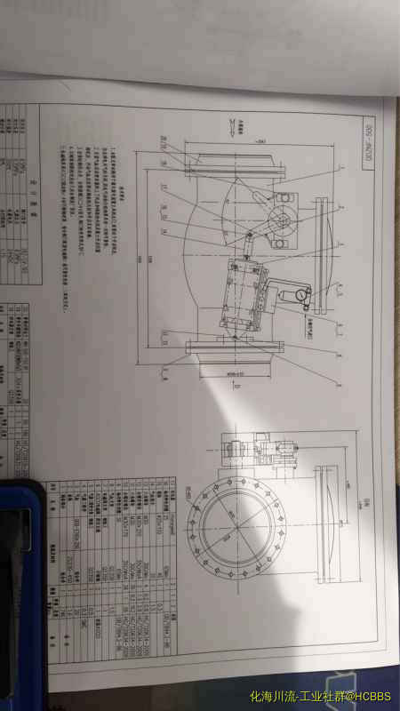

催化单向阻尼阀是什么作用啊?装在什么地方?怎么操作啊?非常感谢。

你说的是主风机出口的那个吧,参与主风低流量自保的,防止高温催化剂逆流到风机本体。

是这个位置的啊,结构是什么啊?作用原理是什么呢?

结构不晓得啊,我们那个是电的,信号过去,几秒内就全关了

单向阻尼阀安装在主风机出口主管线上,作用是在事故状态主风低流量三取二或二取二信号出发连锁。
防止再生器催化剂倒流损坏机主。

主风管线上有两个,出口和总管各一个,增压风总管路上面也有一个,是自保联锁用的

增压风的是切增压风的。  详情 回复 发表于 2017-10-18 11:39

增压风的是切增压风的。

平时不上心,都看不出阀门开关
