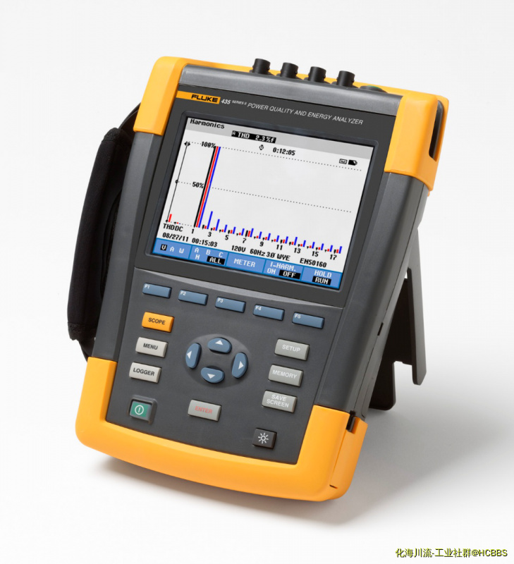

   三相电能量分析仪在电力工业领域应用背景介绍:
随着我国工业生产的迅速发展,电力工业虽然有了长足进步,但能源的浪费却是相当惊人的。据有关资料报导,我国水泵、风机、空气压缩机总量约4200万台,装机容量约1.1亿千瓦。但系统实际运行效率仅为30~40%,其损耗电能占总发电量的38%以上。这是由于许多风机、水泵的拖动电机处于恒速运转状态,而生产中的风、水流量要求处于变工况运行;还有许多企业在进行系统设计时,容量选择得较大,系统匹配不合理,往往是“大马拉小车”,造成大量的能源浪费。因此,搞好水泵、风机的节能工作,对国民经济的发展具有重要意义。
以下是利用Fluke三相电能量分析仪对上海某知名商务区生活变频水泵节能监测分析结果:

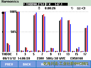

3. 三相电能量分析仪测试的电压谐波图
电压谐波柱状图
电流谐波柱状图
根据三相电能量分析仪测试结果,电压谐波总畸变率在2%左右,小于国标限定值(5%);电流谐波总畸变率在200%左右。各次电压谐波分量不高,但电流谐波分量较高,由电流谐波造成的电能量损失较大;其中5次、7次、11次、13次和17次电流谐波分量较高。
