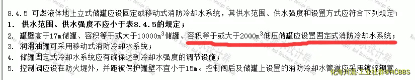

5000立x8的沥青罐区需要设置消防喷淋吗?GB50160中没有查清楚。

不需要

需要参考石油库设计规范GB50074-2014

沥青罐属常压储罐
