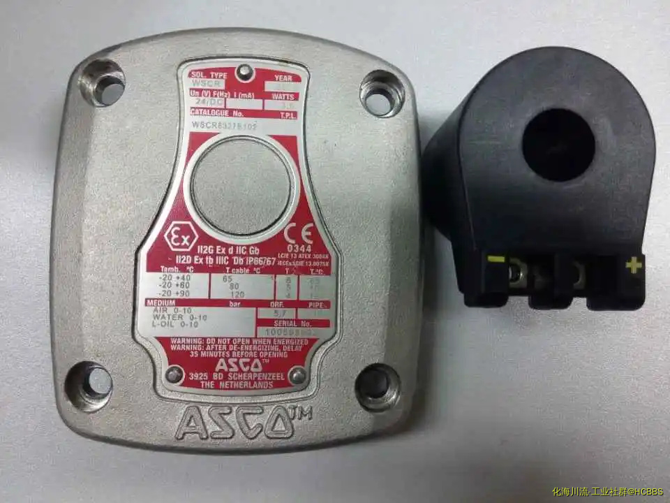

ASCO电磁阀,低功耗的,24VDC供电,一般阻值是多少?

我们这里有个ASCO的电磁阀,拆下来量线圈电阻,4M多欧姆,不知道怎么判断该电磁阀是好是坏?

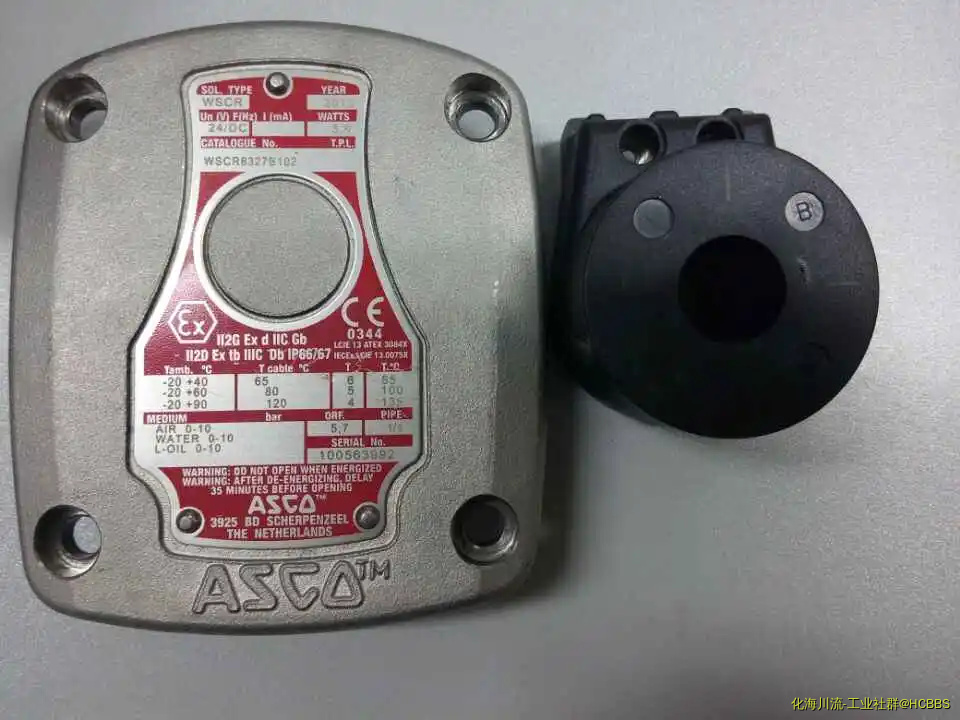

就是这种电磁阀。

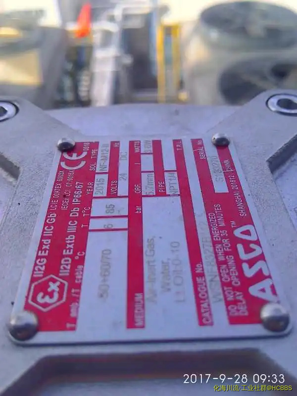

发表于 2017-10-28 10:49:39
wullen123楼主 VIP会员 VIP会员 | 显示全部楼层       最后访问IP上海市
登录/注册后可看大图
发表于 2017-10-28 10:50:26
陈晓彬VIP会员 VIP会员 | 显示全部楼层       最后访问IP福建省
肯定坏了,不同牌子的阻值都不一样的,但是只要能驱动阀芯的都可以,但也不会太高,一般200以内吧
