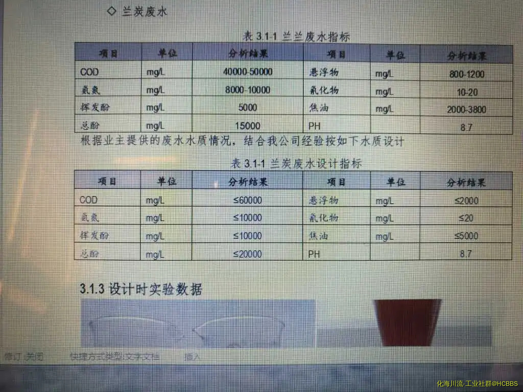

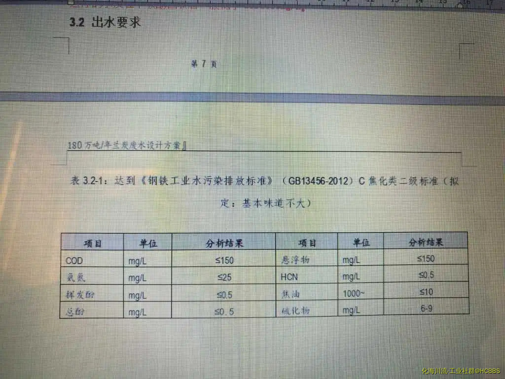

兰碳废水处理是行业难题,处理成本高的惊人,一般工艺为:先除油–––蒸氨–––脱酚–––生化–––中水回用;采用什么除油工艺可以把这个废水在除油工序油含量降到100mg/L以内?

你好,前端除油可以用纤维膜搭配其他的如树脂处理方法,目前我们在做的兰炭废水做得是脱酚工段,目前脱酚采用的是萃取的方法,是用MiBK进行萃取脱酚,但是脱完酚大概总酚还有400mg/l,颜色很深。后期进生化处理,由于前期总酚含量高,颜色深,导致生化负荷较高,生化出水的颜色不能达标。后续还要接处理工序。目前我们可以在萃取脱完酚以后先接吸附树脂,一可以将萃取后的废水的COD从6000-7000mg/l降低到2000mg/l左右,废水的总酚降低到50mg/l,关键是能够将废水脱色的接近于无色。这样可以让后续的生化处理装置能够一步合格。欢迎交流。

采用旋流除油器,可以将油控制在50mg/L以下。这个设备我以前做过。  详情 回复 发表于 2018-2-3 08:53
