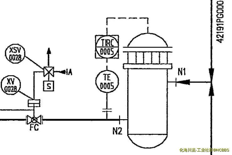

如下图,请问各位前辈,这个PID图上TIRC是什么意思?

常规是这个意思:
T:温度  I:指示  R:记录  C:控制。
每个设计院不一样,去查首页图。

TE005是测温元件,传到控制室DCS上,TIRC005是温度指示记录控制,就是温度在DCS上显示,趋势记录,控制阀门或是风门的开度。

温度指示记录控制

一般情况是T:温度  I:指示  R:记录  C:控制,看看PID图例吧。

一般标注记录R就不标注指示I,因为记录就隐含着指示,没有只记录而不指示的。

但是有点好奇,这个控制器为什么没有直接连在执行器上,莫非这个容器是电加热的?
发表于 2017-10-12 08:31:36
你好,旁边这个容器就是放电加热器的  详情 回复 发表于 2017-10-12 11:25

这个标注有点复杂,一般应标为TRC就行了。

xsw7788楼主 VIP会员 VIP会员 | 显示全部楼层       最后访问IP江苏省
你好,旁边这个容器就是放电加热器的

这是非常基础的知识,TIRC 是工位仪表的功能描述:
T——Temperature,温度,即测量的是温度参数,那个TE 就是温度元件,E即Element,元件
I——Indicate,指示,即在现场对温度测量值有显示和指示
R——Record,记录,即数据采集系统或控制系统需要温度参数进行记录
C——Control,控制,即控制系统需要对该温度关联的设备进行温度控制和调节

这应该是很老的表达方式来,现在都是TIC或者TI
