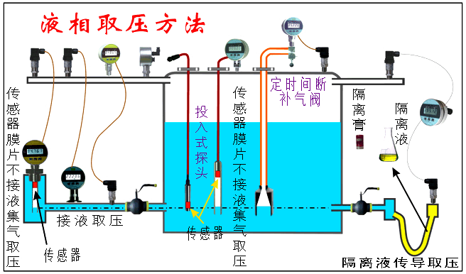

[讨论] 双法兰液位计积气现象
5.4K |27
液面高过上法兰喽?
呵呵,
本事好高呀。恭喜喽。恭喜高升发大财。
嘎嘎嘎
此时取压短管里,积气不积气,差压计的测量值,都是小于液柱压强的外
膜片接触气也好,接触液也好,施加到膜片上的压强,总归是等量平衡的挖,不会增大也不会减少的喽。
利用液压气压的等量平衡原理,
帅克膜片不接液液位计,液相采用了集气取压法,成功解决了挂料、结晶、腐蚀问题。
探头憋住气不泄漏,老鳖潜水不出头,
这叫膜片不接液取压,
明白不?

不想换液位计,可以改取样口啊,倾斜安装,要是换插入式双法兰,也行

这是引压管的吧,换成毛细管的就可以了。

也许介质有腐蚀,直接用毛细管小开孔取压不太方便处理,且毛细管又增加了精度的不确定性。还是只有毛细管接法兰膜片上。如果是开口容器就测量方式更多了。也许是密闭容器,且有腐蚀,且测量的液位就是个中间值用来反算密度啥的感觉。
