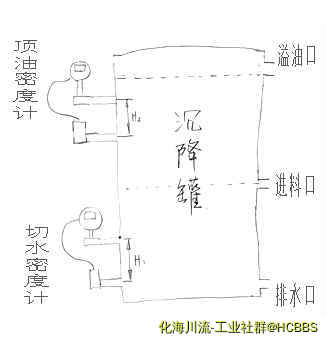

现场有一满流槽,内部介质油水混合,油密度1.06,控制油位不能太高(水在上面满流出去),油位高了油就出去就不行了,所以请大侠们选种界位计,谢谢。

1、密度差太小,,,如果再有混相的话,情况会更麻烦 —— 测界面,哥觉得,基本不靠谱
2、变则通,
   不测界面!
   测界面的,是瓜屁瓜娃子,
3、如果浮层始终有水呢,能保障始终有水的话,,,那么可以通过监测溢流口下部30厘米范围的密度,来实现100%不误排!
   为啥能100%不误排呢,判断条件是啥?
   哥给你们出个题,
   有心机的人,参考这个图,想事儿吧
4、哥过几年退休喽,
   就不卖表喽,
   哥卖点子,赚你们钱养老哈
