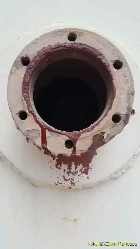

简介--原因:因为油罐的低液位开关坏了,想更换个液位开关,需要选配法兰。但是问题来了,留在罐上的法兰是下面图片这样的(DN80,六孔,对角螺丝孔距100mm,螺栓孔是内丝,螺栓孔直径10mm): .guestviewthumb {margin:10px auto; text-align:center;}.guestviewthumb a {font-size:12px;}.guestviewthumb_cur {cursor:url("template/one_default/assets/common/scf.gif"), default; max-width:300px;}.ie6 .guestviewthumb_cur { width:300px !important;} 登录/注册后可看大图 mmexport1507517150817.webp (10.27 KB, 下载次数: 3) 下载附件  保存到相册 2017-10-9 10:49 上传 // [预览] strpos(mmexport1507517150817.webp,'.doc') !== false //strpos(mmexport1507517150817.webp,'.doc') !== false || strpos(mmexport1507517150817.webp,'.docx') !== false 1293009 == 1725814 var jq = jQuery.noConflict(); function buyAction0(aid,tid){ layer.closeAll(); } function showBuy(aid,tid){ showWindow('attachpay', "forum.php?mod=misc&action=attachpay&aid="+aid+"&tid="+tid); } function showtip0(aid,tid){ l ...-登录查看全文

简介--反正液位开关也坏了,重新换一个开关吧,根据新液位开关的法兰,把储罐上的法兰割掉,再配一个新的。-登录查看全文

简介--要看压力等级,DN80的法兰分为4或8孔~~你这浮球开关的法兰片估计是非标的,由厂家提供的吧~~-登录查看全文

简介--反正液位开关也坏了,重新换一个开关吧.根据新液位开关的法兰,把储罐上的法兰割掉,再配一个新的。这是个很好的方法。-登录查看全文

简介--非标法兰,按照油罐法兰重新配个吧-登录查看全文

简介--能够改的话都改成国标的,不能改就照着液位计的法兰买,六孔的不多见-登录查看全文

简介--可以查下液位计的生产厂家联系重新买一套就可以了-登录查看全文

简介--可以让液位开关厂家配对一个法兰回来,然后整体更换。-登录查看全文

简介--设备上,非标的比较多,特别还是这个还是栽丝法兰。不行就换成统一标准的(美标的或者国标的,看你们单位哪个标准用的多)。-登录查看全文

简介--重新更换标准法兰或者车床自己车一个-登录查看全文
