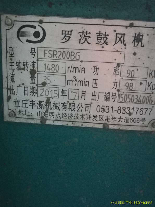

cj308397143VIP会员 VIP会员 | 只看该作者 回帖奖励 |倒序浏览 |阅读模式       最后访问IP新疆维吾尔自治区
简介--轴承抱死,同步齿轮为直齿,补不出来-登录查看全文
登录/注册与千万化工人交流...

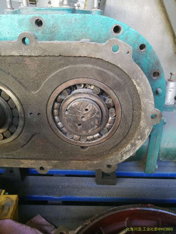

简介--同步齿轮,不好拔,反正挺费事的。做个工装,用千斤顶顶。-登录查看全文
发表于 2017-10-9 09:57:34
3
砂砾与宝石VIP会员 VIP会员 | 只看该作者       最后访问IP山东省
简介--一般有顶丝孔呀-登录查看全文

简介--好像是多年没有更换轴承所致,必须要掌握检修周期,加强油润滑。-登录查看全文

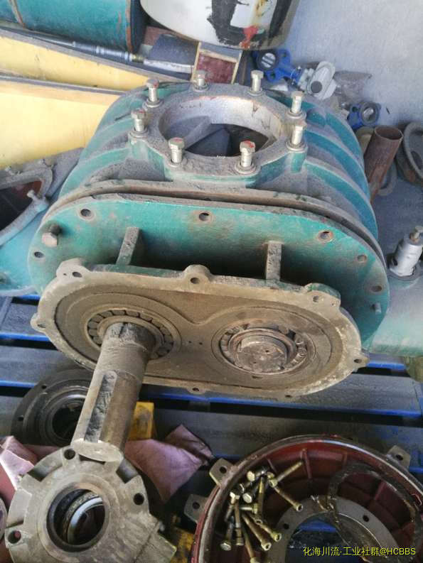

简介--必要使用工装,用千斤顶顶。-登录查看全文

简介--这个风机不能用了,两个鼓叶的咬合痕迹已经变了,动平衡也变了,你可以打一下轴的跳度。换一个多级离心风机。-登录查看全文

简介--砂砾与宝石 发表于 2017-10-09 10:11 一般有顶丝孔呀机壳顶弯了都没动一点-登录查看全文

简介--浩哥_OCNB 发表于 2017-10-09 16:11 严重缺乏润滑油啊抱死之后还有润滑油,估计是轴承到使用寿命了-登录查看全文

简介--wawaxinxintaozi 发表于 2017-10-09 09:57 同步齿轮,不好拔,反正挺费事的。做个工装,用千斤顶顶。拿的是液压拉马50t都没有拔动-登录查看全文

简介--聚宝盆一 发表于 2017-10-09 21:08 这个风机不能用了,两个鼓叶的咬合痕迹已经变了,动平衡也变了,已经报废,你分析的很对,叶片变形-登录查看全文

简介--这种情况一般是由于风机缺油造成的,可以将轴承的滚动体用氧气切割成两半,可以将轴承取下。-登录查看全文

简介--看滚动体烧结程度推断严重缺油,即便有油也不排除出现状况后续补油的情况,这时已经晚了,平时维护需要提升-登录查看全文

简介--做个工装,同时进行加热用千斤顶顶;或直接把轴承保持架割掉(气割)!-登录查看全文
