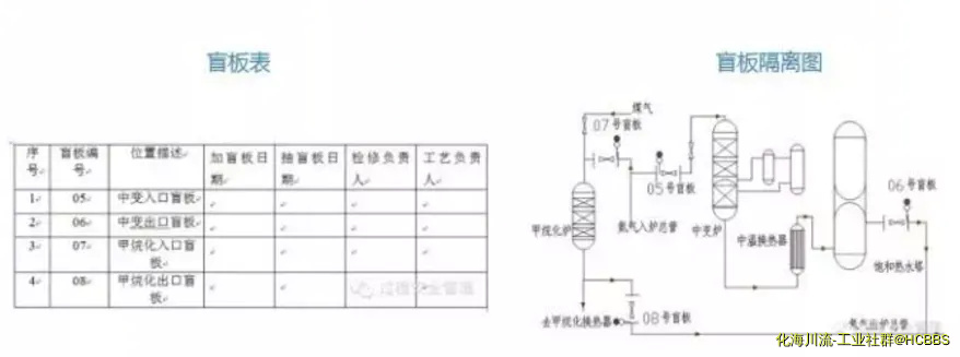

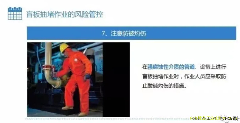

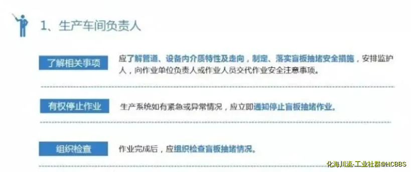

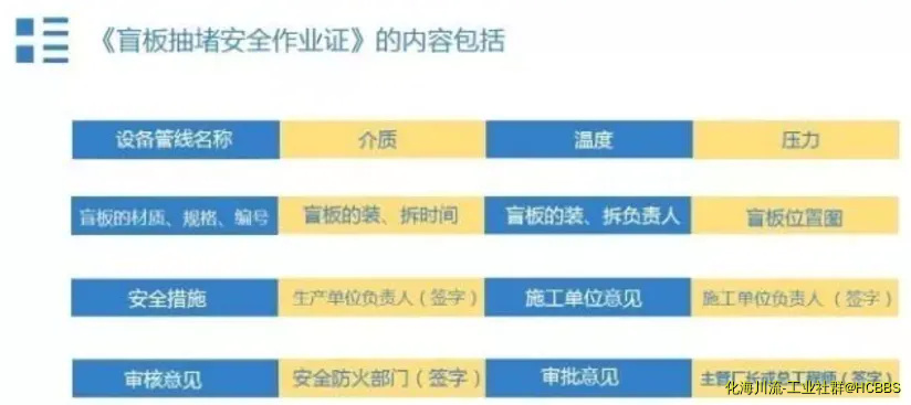

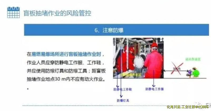

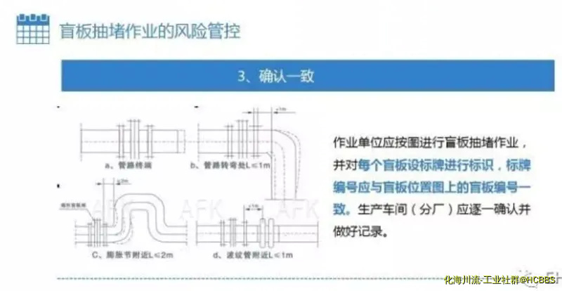

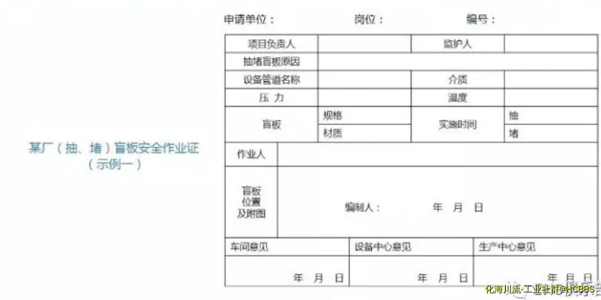

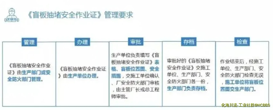

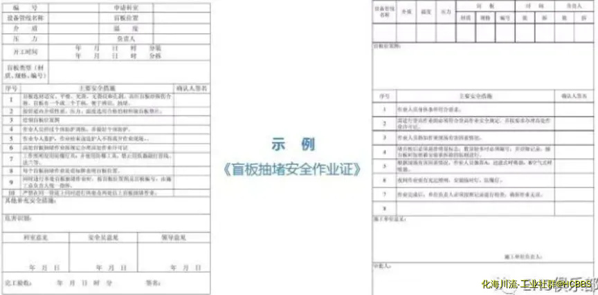

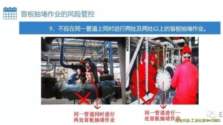

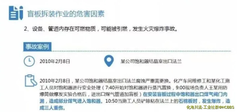

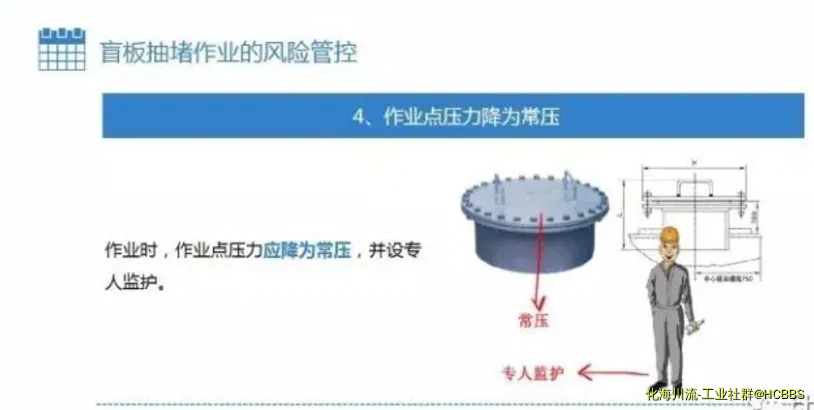

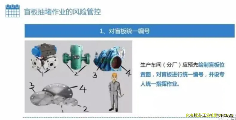

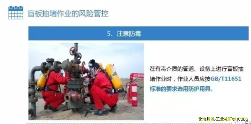

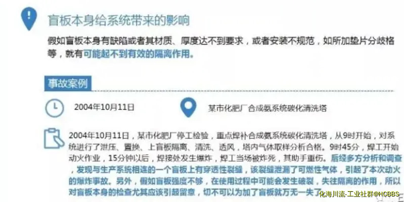

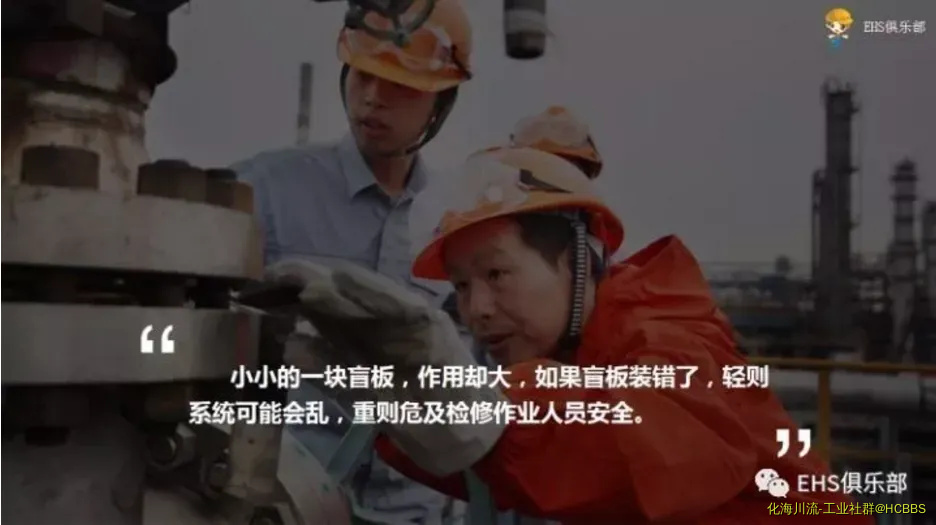

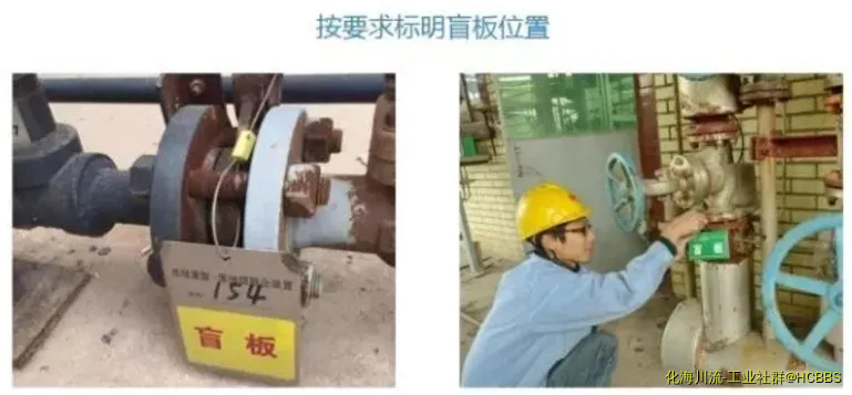

不太懂盲板抽堵作业,但出了事故,责任少不了你的:
