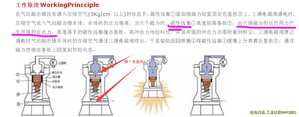

到底哪个是基板?活塞借助弹簧力就可以复位,为何还需要磁性?  “由于强磁力的反作用力产生很强的反击力”    这句话怎么理解?
谁有CZ-60型气锤结构原理图,和这个一样吗?必须配电磁阀吗,配手阀可以吗?

下面箭头为基板。磁性是你上箭头指的部分,弹簧复位后磁性活塞就会吸附在磁铁上,为下一次加压反击做准备。 反击力就是气压力大于磁性吸力后瞬间冲击时产生的力量。气锤的机构差不多,如果配电磁阀需要配合时间继电器使用,如果是手阀就是手动操作,打开后听到撞击声就可以关闭,一般就是下料的时候冲一下破桥用。

我们好多设备上这个东西都一直没投用,我估计是不好用吧 操作的时间间隔可能不好控制 也许就是个鸡肋  详情 回复 发表于 2017-10-9 09:56
