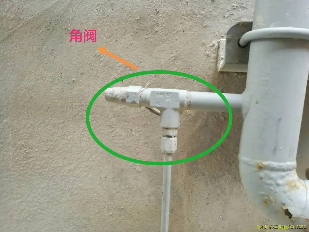

[求助] 丙烷制冷压机上的这样的角阀什么原理?

正常工作时怎么打开或者关闭该阀,另外怎么确认此阀的开关状态?

里边是弹簧顶着阀芯,和安全阀类似

达到一定的压力开启么?还就是起到安全保护的作用?手动可以调节是吧?

是的,手动可以调节开启压力  详情 回复 发表于 2017-10-3 08:29

是的,手动可以调节开启压力

司空摘星VIP会员 VIP会员 | 显示全部楼层       最后访问IP山东省
无手阀??那这个阀门坏了,或者卡死怎么办?

这个就是很简单的一种收操角阀,将阀冒拧开,有些阀冒顶部反过来就能开角阀,角阀是一个小正方形的,有些阀冒没有卡口的,则用小活口开关,突出为开,进去为关

我们这里GEA的冰机角阀就是这种样式的

顺时针关,逆时针开

很简单,是个角阀,在丙烷压缩机组上很多,york/GE都有,上面那个带六角螺母的阀帽取下来,就可以看到阀杆,阀杆头是方形的,前面取下来的阀帽上面有个方孔,直接用阀帽即可开关阀,不过我们制作了个专用扳手,因为阀帽太小不好使

好的,谢谢指导!
