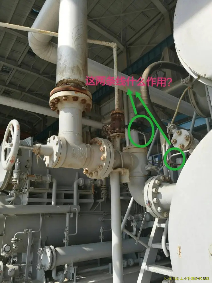

[求助] 丙烷制冷器上出口管线上的第一个角阀工作原理是什么?

基本流程是出口经过该角阀然后经过带手轮角阀,然后排出?那么第一个角阀什么工作原理?两条细线什么作用?

我猜测应该是个压差控制调节阀,两根细管分别是调节阀上下游压力取样,进而由压差来控制这个角阀的开度
