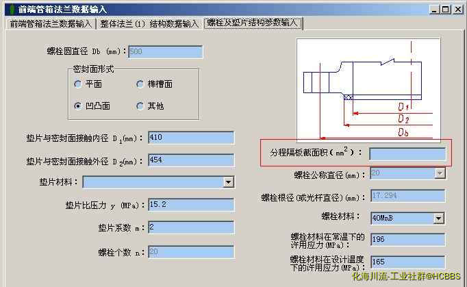

固定管板换热器计算中,当有分程隔板时,需要输入分程隔板的面积,用于计入分程隔板垫片的反力,这项必须得输入吗?如果不输入,会有什么影响?

这个面积涉及到了预紧和操作时垫片的预紧力和反作用力,直接影响了法兰厚度和作用在管板上的力矩,新的SW6 按照TEMA 进行了软件编制
