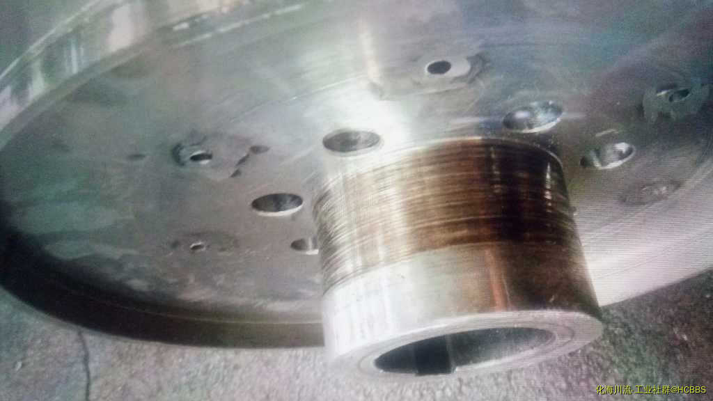

屏蔽泵怎么样判断有无自动平衡 求大神指点

这个是什么图?
发表于 2017-9-30 12:46:17
转子 严重磨损了  详情 回复 发表于 2017-9-30 14:01

屏蔽泵构造,你一看就知道了,有个部件叫:推力板(好像是叫这个。)

不学无术楼主 化海川流M | 显示全部楼层       最后访问IP陕西省
backcat666 发表于 2017-9-30 12:46
这个是什么图?
转子 严重磨损了

多级的吗?一般带平衡鼓或平衡板结构!

平衡鼓及平衡盘结合的结构!

不学无术 发表于 2017-9-30 14:01
转子 严重磨损了
这哪是转子啊,是叶轮好吧

磨损有点严重

男的帅 发表于 2019-4-1 20:26
这哪是转子啊,是叶轮好吧
叶轮也算是转子部件嘛,呵呵
