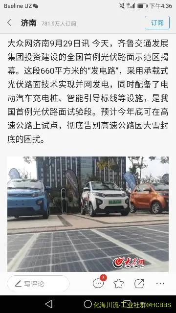

[资源分享] 【海川新能源】济南建首例光伏路面实验段

我有个设想,路面及路两侧用于发电,机动车辆可以随时充电。木想到,逐渐在给我实现中

光伏发电总要靠阳光射入路面,进入发电基层吧,那表面是光滑还是不光滑好呢?光滑阳光才透入的多,利于发电,但不利于行走一走就摔(走汽车更是不能了,摩擦系数太小),不光滑利于行走,但发电就是个扯。

太阳能公路有两个最为重要的特点:
一、太阳能装置安装在路面。不额外占据面积或者空间,极为高效利用地表面积和空间。
二、路面有钢化玻璃或其他特殊材料,以保护太阳能电池板等发电装置。
发表于 2017-9-30 14:45:30
追梦人 + 5 积极参与
      2016年1月,法国**对外宣布,正式开启太阳能道路项目,未来5年,法国将修建全球里程最长的太阳能道路,总里程达966公里,分布于法国各地,能为法国500万人提供太阳能电力。目前,该项目招标工作已经完成,并正式进入技术测试阶段。
      项目合作方为法国著名交通基础设施建设领军企业Colas集团。与使用钢化玻璃的解决方案不同,Colas发明了一种叫Wattway的薄膜,其厚度仅7毫米。然而在这样的厚度之下,Wattway不仅能防水,还能承受汽车碾压,Colas曾测试车辆碾压100万次,铺设有该薄膜的路面也没有损坏。

目前有一种表面超耐磨的特殊玻璃的光伏电池板(SolarRoadway),承重最高达125吨,能保证汽车的安全行驶。

120吨货加车皮远远超过这个重量了,这个就算可以满足吧,毕竟大货车是多个轮胎分担重量,那可以保证120吨大货车在咱这玻璃上翻车一次吗?保证玻璃不坏,或者不散落,不移位?
