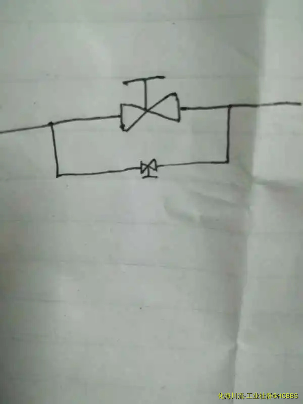

在车间看到主管道阀门前后有个很细的管道把主管道上的阀门前后连接起来了,问现场说是平衡管,但具体怎么作用的也不清楚,想请教各位细管起什么作用,什么时候会用到,如何用?

可能是管道介质压力很高,或者温度很高,阀门不容易开启,或者阀门前后预热。

压力有70公斤,有这个支路阀门开着主管道阀门就容易打开吗

是这样的。 力F=(P前-P后)*S,因为毛细管的截面积很小,虽然压差大仍然可以手动打开,打开之后前后压差变小,阀门截面积虽然大,但前后压差小,也可以手动开关喽。  详情 回复 发表于 2017-9-28 21:04

是这样的。

阀前后压差大,管径大,阀的开启比较困难,先开小阀平衡大阀前后压力。

先开小阀门,把大阀门前后的压力调匀了,大阀门就容易开了

平衡压力的有时候会顶住打不开

是高压蒸汽线吗,小线用来预热、暖管

主阀初始打开时先用旁通阀门均压,开始主阀两侧压差较大,阀门不容易打开

不是蒸汽管线
