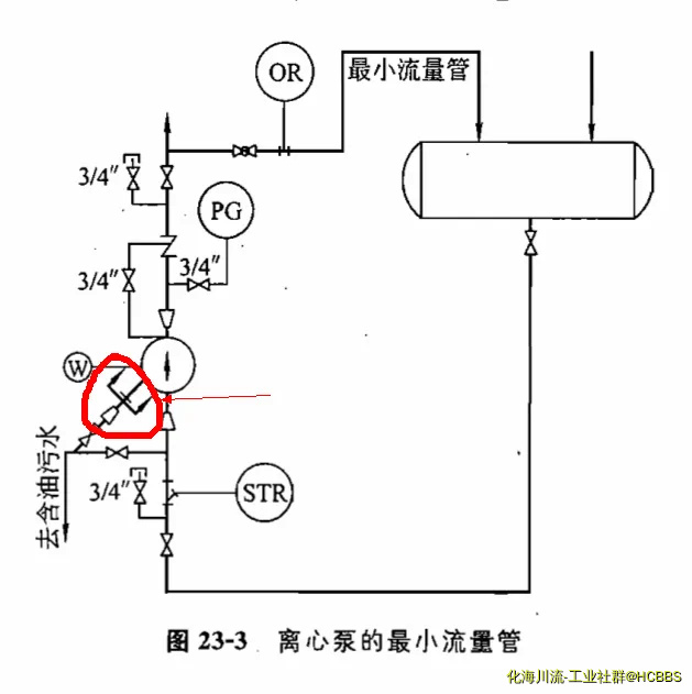

化工工艺设计手册(下册)23章管道及仪表流程图基本单元典型设计第24页泵的PID图上面的两个平行的箭头(见图上的红圈里指示的)代表什么?
求大神们指教一下,谢谢了

离心泵的机封水

泵体排污管,机泵检修、设备停用时排空泵体用到。

异径管,俗称  大小头

异径管是梯形的,两个平行箭头指的什么?

没注意那两个箭头。现在刚看到。我同意2楼的观点。
