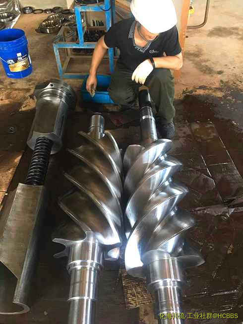

螺杆压缩机中 螺杆的长径比指的是什么?
约克压缩机维修
约克压缩机维修
  长径比其是指压缩机螺杆的轴向长度l,与螺杆(公称)直径D0的比值.并记作λ≤l/Do。一般设计选取范围在λ=0.9~1.5之间,向小的相对长度方向发展。排气量相同时,长径比λ小的机器其螺杆直径较大,吸排气孔口面积也大,因而气体流动损失较小。长径比^小的机器使螺杆变得短而粗,其惯性矩增加,使转子具有良好的刚度,增加了运转的可靠性。此外,从总体结构上看,较短的螺杆转子,有可能在一根轴上串联两段螺杆,使总体结构紧凑。
    应该指出,对排气量大的压缩机,才取用较高的^值。这点对喷油机器特别明显,由于螺杆直径不便取得过大。为了获得所需的排气量,个别机器甚至不得不采用特长导程(长径比^高达2.0以上)。
