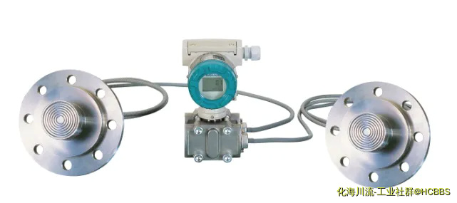

一反应釜,用的双法兰压差液位计,由于反应液中含有固体颗粒,沉积在下面那个导压片前面的一段短接管中,导致假液位。
这种液位计的导压片,是否有那种紧贴反应釜壁面安装的,中间没有导管?

有,膜盒变送器就可以,不过反应釜要要开孔,还不如两边各加已路冲洗。
同意!加冲洗液。不过取水是个问题了!

选择双法兰时采用插入式法兰,就是凸膜片,插入深度超过短管,就可以解决!

取水总比反应釜开孔简单吧

现在双法兰都有配套的冲洗环,在进水口加切断阀,程序做自动循环重洗,解决问题
发表于 2017-9-25 09:15:12
前面的人说了,选凸膜片,其实也不太可行,因为有阀门,一般都装冲洗环。
发表于 2017-9-25 16:16:47

弄个雷达 或超声波物位计

反应釜里面有固体颗粒加冲洗液,还得看物料粘稠度,选用双法兰毛细管下法兰H端凸面法兰其实治标不治本,雷达可以解决。

下法兰取压口要垂直。考虑在反应器下出口管道(管道部分做迁移),以后设备设计口垂直。

管道结晶的主要原因是因为温度过低引起的吧,加保温应该可以解决。
还有一个问题:反应釜是非连续性生产,为什么要加短接?直接接到釜底不行吗?在有问题以后,停下来处理好液位再生产不行吗?易结晶反应釜底阀不都是这样安装的吗?
