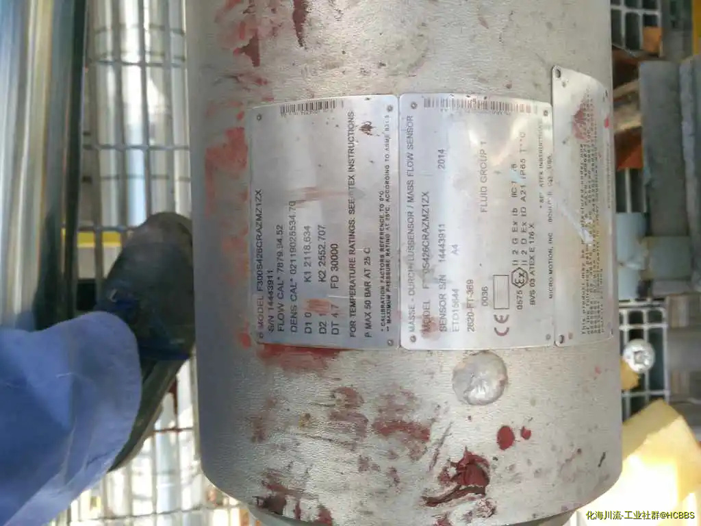

液态乙烯质量流量计,型号:F300S426CRAZMZ1ZX,温度-35℃,压力3MPa,正常工况流量30t/h。流量计频繁出现零点漂移,检查参数设置正确,传感器驱动和检测线圈正常都在要求阻值范围内,未发现有气液夹带或不满管现象。现未查出具体原因,哪位大侠熟悉或遇到过此类故障请详解!

有零漂是正常的,关键零漂多少。管道应力应该不大,有振动不?
现场接地怎样?

把切除信号搞大一些,避免频繁校零。
