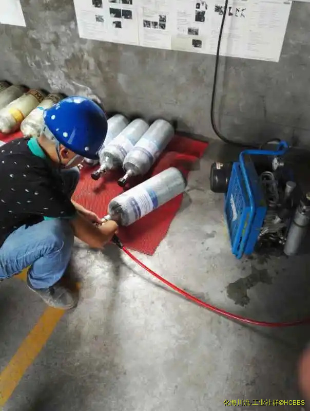

现在空气呼吸器在化工企业是比较常见的应急装备了,每套空呼的气瓶使用时间很短,所以,空呼气瓶充装也是比较频繁的了。请大家交流一下,本单位对于空气呼吸器是怎样管理的,气瓶充装是自己充装还是送外充装?空呼气瓶是否属于特种设备?有什么限制性的规定?

外充,100多一个,一次充气2小时

这么贵呀!?而且充装一次时间也太长了,比使用的时间都长  详情 回复 发表于 2017-9-20 16:37

这个充装挺简陋的

依据AQT 6110-2012 工业空气呼吸器安全使用维护管理规范
5..1 规定气体压力不足时送到气体充装站进行充装;
而B.1.5 条规定充装站的条件:符合GB17264 并在省级质量技术监督行政部门备案;
   B1.6 规定充装人员必须取得充装相应的资格证;
   B.1.7 规定充装作业依据GB14194进行
所以来看大部分公司都不具备自已充装资格,都外部充装。

一般当地消防队可以充装的,免费

都是送到消防队去冲了,消防队和公司就是一墙之隔,100元/
