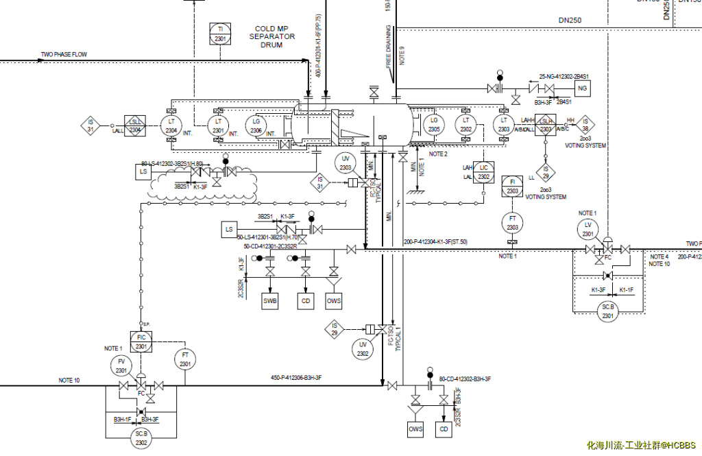

请教各位海友,卧式罐的安装高度中有一条:提供足够的高度,保证控制阀入口只有液相。这个要求这么理解?
液相出口没有泵,罐底液相出口管控制阀前后有大概2.0MP压差,联锁切断阀为什么要靠近设备?远点不是更有动作时间吗?
都来讨论第一个问题,为什么要提供足够的安装高度?

简介--控制阀入口只有液位就是说不能进气体呗!连锁控制为什么越远越好?-登录查看全文

简介--联锁切断阀离设备进一点,我认为是当出现异常时,切断阀能够立刻关闭联锁,而不是等异常发生后,有一定的缓冲时间再关闭,那样会有点晚。-登录查看全文

简介--1.就是防止进口气化。2.都是电信号,动作时间跟远近没关系,近点无非是少存液-登录查看全文

简介--距离近,存液少。阀门动作的时候可以防止液击。-登录查看全文

简介--足够的液柱高度,保持调节阀经过减压后仍为液相,在设计中应该根据介质的当前温度下饱和压力再增加部分高度,防止出现闪蒸-登录查看全文

简介--第二个问题为火灾切断,要求尽量靠近容器根部布置,考虑防止火灾扩散,标准见GB-50160-登录查看全文
