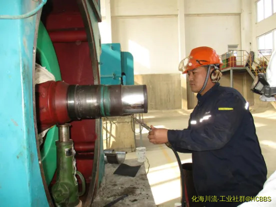

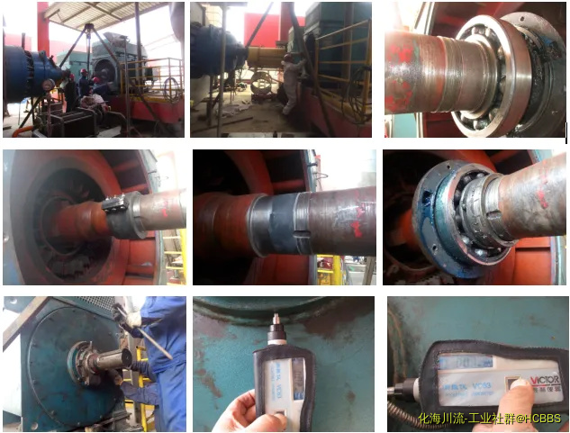

像这类磨损问题,在线修复非常简单,4小时内完成修复开机,具体方法可以参照《索雷工装修复工艺》。索雷工业博客http://blog.sina.com.cn/zbsolid也有非常详细的介绍。

索雷工装修复操作工艺(-20-100℃、<750rmin).pdf

我已经下载《索雷工装修复工艺》,谢谢分享

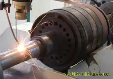

最好采用激光熔覆技术修复,强度高
