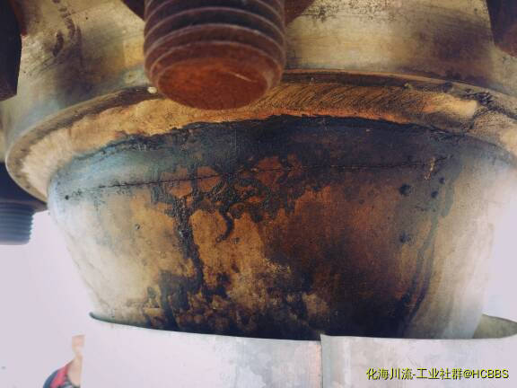

273变114的变径,减压冷凝器使用三年了,出现这种裂纹的原因是什么?_?刚发现的时候用309焊条焊接,结果中间又出现第三张图片的裂纹,各位专家指点一下。一共9个裂了5个。

看样子距离焊缝很远,初步判断不是焊接的问题,应该是材质有缺陷,应力腐蚀开裂。

像是应力腐蚀,可能和保温下腐蚀有关系
