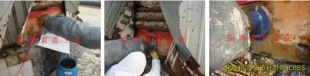

      设备投入生产后,一旦出现焊缝、裂纹、腐蚀、渗漏后难以实现停机检修。渗漏问题在不断腐蚀金属同时对生产中存在生安全隐患,增大易燃、易爆、腐蚀、中毒等危害。在无法停机检修的环境下,利用SD2240和SD7111综合治理渗漏是一种有效的治理措施,在避免动火、动电的安全隐患同时避免补焊对金属的二次损伤,从而增加设备使用寿命。

   1.硫酸罐(98%)焊缝裂纹渗漏
硫酸罐:罐体与管路焊缝处存在泄露,介质98%的硫酸,温度15℃,压力0.03Mpa,材质碳钢。
    2.碱溶液储罐焊缝裂纹渗漏
成品液碱罐:材质:碳钢; 温度:40-70℃;介质:32%氢氧化钠,罐底腐蚀泄漏。
    3. 煤气罐焊缝腐蚀渗漏
曼型干式气柜,温度:50-60℃、材质:碳钢、厚度:4mm,焊缝部位腐蚀、出现孔洞渗漏,孔径3-5mm。
   4.氨水罐焊缝裂纹渗漏
剩余氨水储罐:介质氨水、焦油等,温度80-90摄氏度,焊缝部位渗漏,压力罐体自压。
总结:
    利用聚合物纳米材料及技术,充分利用了材料的快固、耐温、耐腐、耐压等优点,对现场渗漏实施有效治理。特别是在易燃易爆场合下的针对“滴、冒、漏、渗”等低温低压设备管道的现场治理,更加安全、方便、省时、可靠。在不影响生产进行的前提下在线待机治理渗漏部位,达到重新密封和安全生产的要求,经济效益显著。
