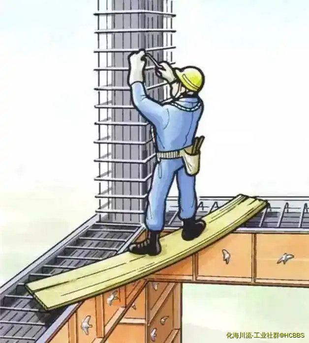

正在进行钢筋柱箍筋作业
可能发生的危险
1、脚踏板断裂,导致人员坠落伤亡。
2、图中作业人员未按要求系牢安全带,可能发生人员坠落。
3、图中未设置系挂安全带的安全母绳。
4、未设置安全上下的攀爬设施,上下攀爬时易导致人员跌落。
如何化险为夷
1、作业时使用没有破损的脚踏板。脚踏板宽度不小于40cm。
2、作业场所在2m以上时,必须按规定规范使用安全带。
3、设置系挂安全带的安全母绳。
4、高度超过1.5m时,必须设置能安全攀爬的设施。

引导人们辨识身边的危险因素,采取措施防范这些危险。尽管做好这一点有难度,需要更多的学习和积累,但是,这样一种思维方式和良好行为x i惯是值得推崇,且很容易上手的

高处作业搭设跳板,不仅要有足够的强度、无破损缺陷,在使用过程中还应该固定即应该绑扎在搁置架上

跳板还应该固定
