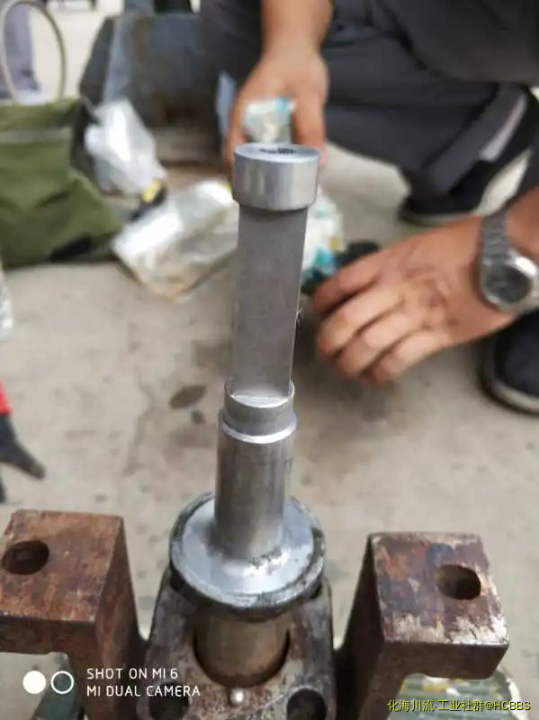

我单位有很多横河的涡街流量计 有时候出现流量不准的毛病。拆下来清洗就好了。清洗过程中发现 在流量计管道内 也就是发生体正下方 有一个小坑 发生体下部正好擦在里面。这个小坑有无杂质和测量准确度有关系吗 还是它就是固定发生体的作用。各位大神帮忙看一下

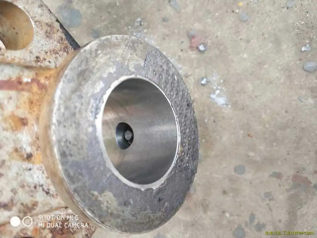

猎人1楼主 VIP会员 VIP会员 化海川流M | 显示全部楼层       最后访问IP辽宁省
这张图是一个旧表。图中上锈部位 拔下来 下面就是一个坑

haichuan1230VIP会员 VIP会员 | 显示全部楼层       最后访问IP新疆维吾尔自治区
传感器就在涡街发生体上,理论上固定孔有杂质不会影响,但是若果有杂质造成安装涡街发生体的位置有变化那就有影响了。

猎人1楼主 VIP会员 VIP会员 | 显示全部楼层       最后访问IP辽宁省
我也是感觉没什么问题 那个小坑是为了固定涡街发生体的。发生体插入小坑后几乎只有微量的缝隙了。没次出现问题 我都会把发生体拆下来清理 小坑也会一起清理 然后安装上就好了。有几次没有拆下发生体清洗 只是把流量计内壁和发生体清洗了 (没清洗小坑)有时候就不行 不知道为什么
发表于 2017-9-16 20:17:02
因为拆下发生体清洗后再安装 发生体和流量计内壁的相对位置发生变化了。有可能合之前位置不一样(安装发生体是考眼睛看位置) 所以 不确定到底问题出在哪

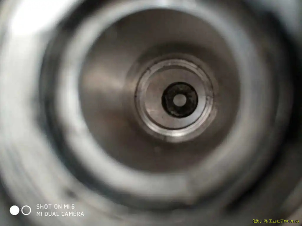

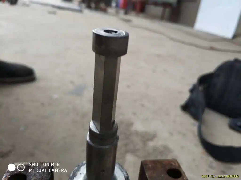

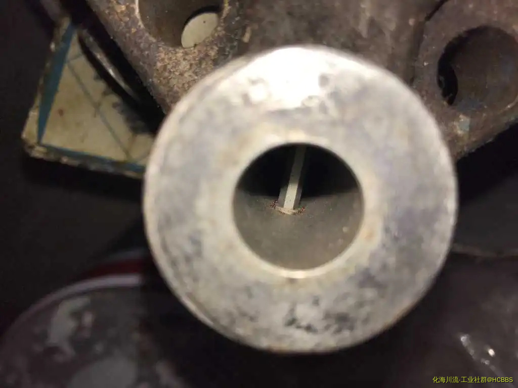

zxg.wyltonVIP会员 VIP会员 | 显示全部楼层       最后访问IP印度尼西亚
海川顾问组(海友)  |  头衔:  TA未设置
会影响,可考虑水平安装,或者倒过来安装试试。静候佳音

这个坑是横河呕心沥血研究的成果,使得它量程比世界第一,也奠定了在世界涡街流量计届的王者地位。  详情 回复 发表于 2017-9-17 11:27
我个人拙见,那个小坑不影响测量,小坑有杂质导致发生体位置变化,产生的漩涡数有变化,导致测量有误差。

横河电机的涡街流量计,是将压电元件固定在涡街发生体内,在正常测量时,涡街发生体在介质的一定流速下产生的涡街作用下,涡街发生体随涡街发生而产生应力,压电元件通过测定应力变化而感知涡街的发生。涡街发生体下面的小孔,是为了让涡街发生体在应力作用下可能产生一定的物理振动,如果是完全固定的,则可能会因应力的长期作用而使涡街发生体发生损坏,当允许涡街发生体可以随应力而产生微小振动时,可以抵消应力的作用。
底下那个小坑中,可以允许有少量杂质存在,只要不是硬度和强度很大的固体杂质,小坑中的杂质对测量无影响。
其他厂家的一些涡街流量计,特别是采用测量压力来感知涡街信号的,杂质对压力测量元件的影响可能会大,特别是有感压孔的那类涡街流量计。
